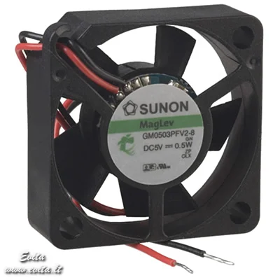

Нужна схемка на включение вентилятора при достижении температуры +20 градусов. Если возможна регулировка диапазона температуры то только приветствуется. Питание от батареи 7.2V Собственно сам вентилятор 17030.webp

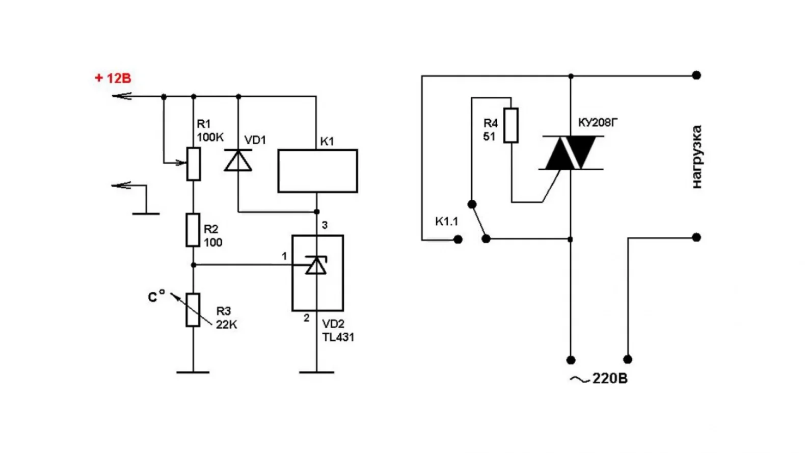

Можно её как-то более оптимизировать под мои требования. Скажем такой мощный симистр не нужен и каким импортным аналогом его можно заменить. От батареики 7.2V это всё будет работать?
Ещё можете помочь с компонентами, какой маркировки их брать:
- Стабилитрон VD2: TL431(в корпусе TO-92, с тремя выводами);
- Сопротивление: R1 - 100 kOhm(переменный резистор), R2 - 100 Ohm, R4 - 51 Ohm;
- Термистор: R3 - 22 kOhm(какой именно);
- Диод VD1: ?????;
- Реле K1: ?????;
- Симистор: КУ208Г;
Может поправьте, добавьте выше изложенному. Извините за глупые вопросы, не разбираюсь)
Не нужен симистор. Вентилятор подключается к контактам реле. А вопросы по схеме лучше ее автору задавать.

Вот первая схемка более подходит Посмотреть вложение 152414
- Диод VD1: ?????;
- Реле K1: ?????;
- Симистор: КУ208Г;
Спасибо ребята за схемы. Но вот на мои вопросы так и не дали толком ответа. Все выше изложенные схемы работают от питания 12V. Будут ли они работать от 7.2V??? Ещё, вентилятор и реле на 5V?!?! Понравилась самая первая схема из видео, но какой там диод ставит для защиты обмотки реле???
1. во всех схемках прийдется немного изменить номиналы резисторов.
2. по моей схеме нет реле.
По вашей схеме можете изменить номиналы резисторов и написать список нужных компонентов, если есть возможность то на импортные компоненты. Спасибо!
