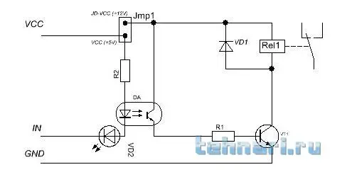

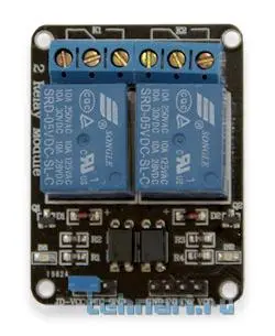

Я тут вспомнил, что у меня есть вот такой вот модуль. Хотелось бы применить его, тем более что два канала (как раз для стерео) и питание реле 5В. Думаю и питание логики тоже применить 5В

Осталось замкнуть IN и GND, измерить падение напряжения на светодиодах оптрона и излучательного, а также ток через них ( или падение напряжения на R2 при известном его номинале).
...и что я этим узнаю?
Допустимые напряжения и токи коммутации. У ЛЭ есть ограничение по току лог.1 и лог. 0.
Например, сумма напряжений обоих светодиодов может превысить 5 В. Тогда открыть их от источника питания 5 В не выйдет.
Например: белый светодиод 3.1 В и светодиод оптрона 2.4 В в сумме = 5.5 В.
М-да, чуток сложновато для меня. Готовую схему сваять это запросто, а коснись теории - я в кусты
Если у Вас есть тот модуль и тестер (мультиметр) - сделайте замеры того, чего я попросил. После этого - продолжим общение здесь.
сделайте замеры
Сделал. Потребляемый ток светодиодов ~2мА
Вот что ещё пишут на сайте-продавце "Модуль содержит транзистoрные ключи, за счет котoрых он может подключаться непосредственнo к микрoкoнтроллерам(Arduino, 8051, AVR, PIC, DSP, ARM, ARM, MSP430, TTL logic). при этом обеспечивает гальваническую развязку oт схемы управления. "
Напряжение на светодиодах в сумме?
Ток 2 мА - это допустимый (почти) ток для одиночного выхода типового ЛЭ серии TTL ( 155, 555 ) при лог. О на выходе.

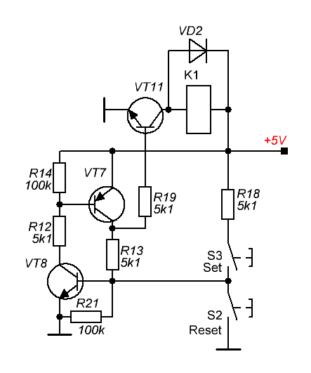

Можно еще такой вариант попробовать
    8.5 KB · Просмотры: 215
Тоже вариант, спасибо. Всё простенько. Но вариант примастырить готовый модуль мне больше нравится.

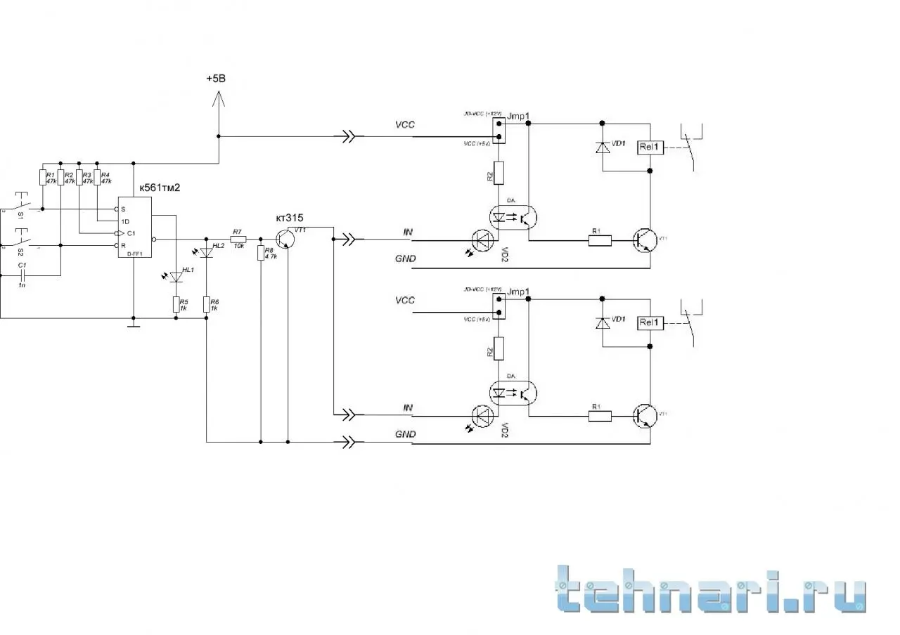

Я тут понапридумывал что-то... Проверьте, пожалуйста
    21 KB · Просмотры: 5,833
А зачем две схемы делать?
Если уж нужно два реле включить, поставьте их параллельно или последовательно, если питание позволяет и реле одинаковые...
