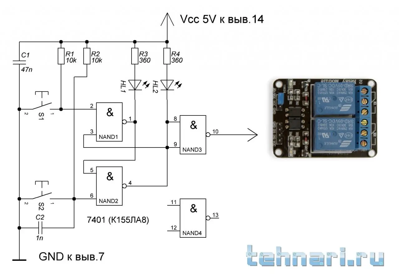

Схема коммутации сигналов
  • Автор темы Автор темы sosed72
ну, теперь думаю все по феншую
    34.6 KB · Просмотры: 72
Почти :fase:

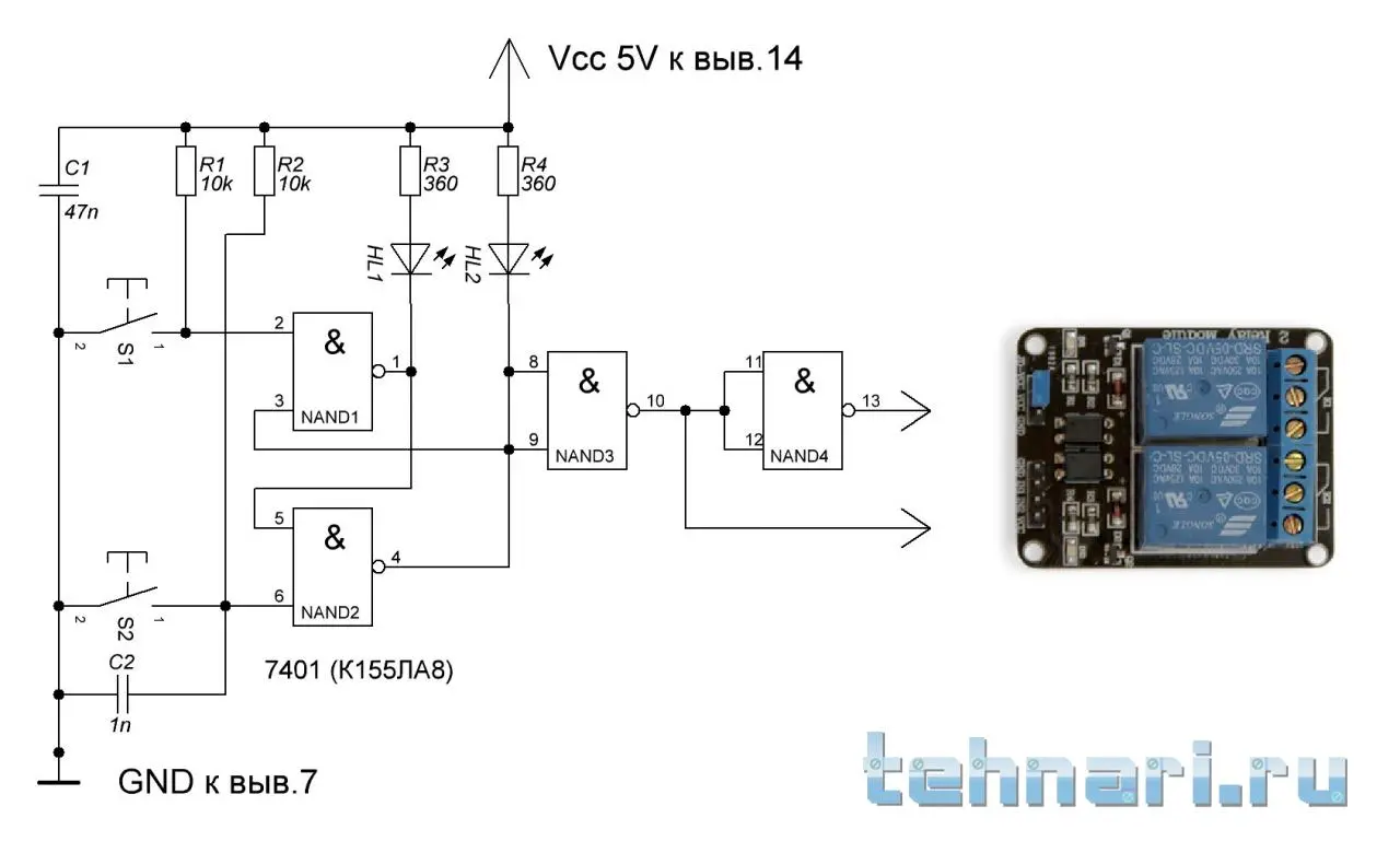

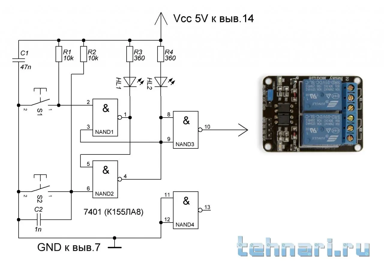

Нормоконтроль завернул бы эту схему на 100% ( с т.ч. зрения - основ черчения принципиальных схем ).
P.S.
Неиспользуемые входы лог. микросхем рекомендуется подключать либо к общему, либо к питанию, в зависимости от серии МС и от функции.
Для 155/555 - подключать к общему, либо к лог. 1.
Поэтому - входы 11, 12 замыкаем на общий (землю).
Изображение светодиодов противоречит УГО светодиодов по ГОСТ-у. (стрелки не в ту сторону, см. мою схему)
    35.3 KB · Просмотры: 74
Ну теперь почти феншуй. Ок.
В общем собрал, схема работает. Пришлось добавить неиспользуемый элемент, так как при подачи питания(исходное состояние) реле в модуле включались, а мне нужно чтобы были выключены. Теперь схема приобрела некую универсальность(хоть так подключай, хоть эдак).
    30.4 KB · Просмотры: 78
Еще раз благодарю Всех Вас за помощь!
У элементов ТТЛ входной ток лог.0 большой, конденсатор нужен большей емкости - 0,01...0,1 мкФ
Пробовал. И на одну, и на другую кнопку, и вообще без оного. В итоге работает без него.
Надо резисторы подтяжки уменьшить до 1к (номинал 10к остался от 561 серии)
Это делается для того, чтобы не было неопределенного состояния на входах ЛЭ и(или) задавать это состояние конденсатором С2 ?
