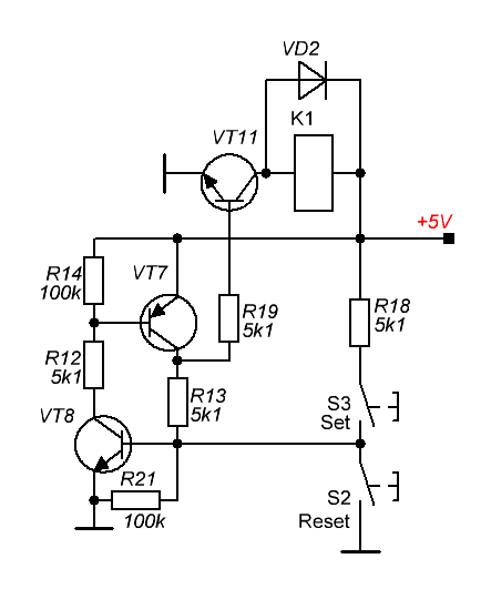

Можно еще такой вариант попробовать
Андрей очень интересно, кто схему рисовал и где ты её взял ?... :)
Рисовка моя, схема - аналог RS-триггера на дискрете + ключ.

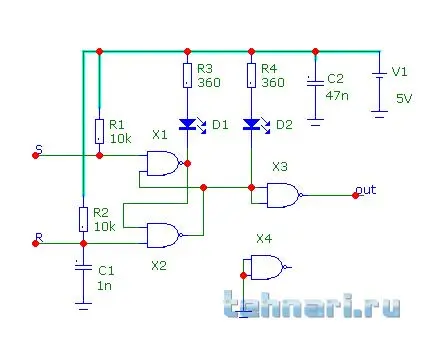

Я тут понапридумывал что-то... Проверьте, пожалуйста
Вы перегрузили светодиодами выходы триггера по току.
Надо включать светодиоды нулем и все равно номинальный ток нуля у триггера 1 мА. Ну в крайнем случае можно подать 2 мА через выход и светодиод.
Я же предложил Вам на одном корпусе 2И-Не и без всяких дополнительных транзисторов. Индикация в Вашем силовом модуле уже есть.
Да, именно в самом модуле и в SMD-корпусе (не хотелось бы его корячить). Мне же нужна индикация состояния кнопок (или их подсветка) на передней панели устройства.
Хорошо, а если светодиоды в модуле закоротить, уменьшив тем самым нагрузку на выход элементов Х3-Х4 (по Вашей схеме), а нужные мне светодиоды подключить к выходам элементов Х1 и Х2.
Закорачивать светодиоды не надо - ток увеличится.
Если обеспечите ток через ваши светодиоды состояния кнопок не выше 1 мА, в крайнем случае - 2 мА, то можно подключить их к выходам X1 и X2 но катод к выходу, анод через резистор на 5 В. Номинал резистора зависит от падения напряжения на светодиоде при токе 1..2 мА.
Например, при 1.5 В нужен на 1.8..3 кОм.
Если нет таких светодиодов (1..2 мА с нормальной светимостью), придется включать транзисторные буферы.

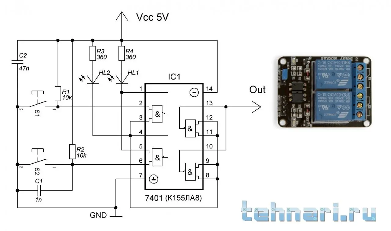

Будем искать! К155ЛА8 можно применить? (имеется в наличии) или какую посоветуете (не хотелось бы городить буферы)
Это вообще отличный вариант на 10 мА светодиоды.
О-о! Вы уже и схему за меня нарисовали! Ну СПАСИБО !!! Уже грею паяльник )))
Если оба канала должны включаться одновременно, то см. выше схему. К выходу out подключить входы обоих силовых модулей.
Если надо, чтобы включались попеременно, то вход элемента X4 перенести на выход X1, а выход X4 будет управлением канала 2, выход X3 - канала 1.

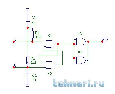

Вот нарисовал(надеюсь без ошибок) схему подключения готового силового модуля из Поднебесной, за что СПАСИБО Viewer, СветLANа, Abell и всем, кто был не равнодушен к данной теме. Может кому сгодится (как начинающим так и не шибко образованным(как я)).
    31.5 KB · Просмотры: 60
Теперь главное - чтобы еще заработало.
Четвертый элемент - лишний. Его можно было бы и не подключать.
Схему рисовать стоит примерно как у меня показано - это способствует правильному и быстрому ее чтению.
То, что нарисовано у Вас - это условно-монтажная схема. По монтажке проверять - себе дороже.
P.S.
Уже вижу ошибку.
S2 должен идти только на один вход ЛЭ, а не сразу на два разных ЛЭ.
Исправляйте.
Заработает, куда она денется.
Понял, приму к сведению (на будущее).
Вот исправил
