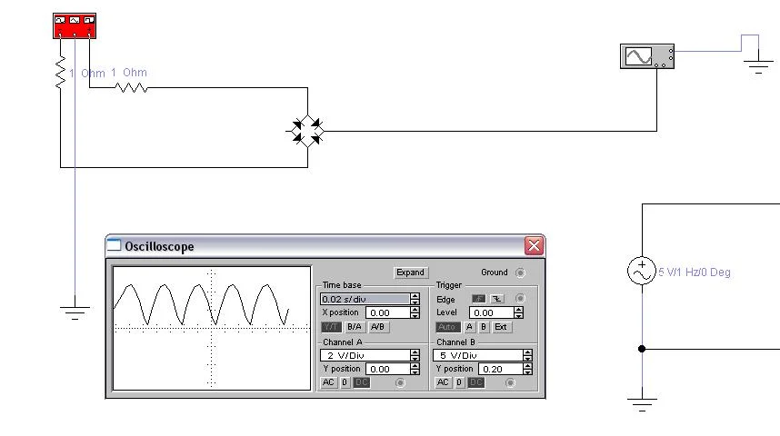

Схема мостового выпрямителя. Что не так?
Я уже час мучаюсь. ничего не получается. Бред какой-то показывает осциллограф.
    17.9 KB · Просмотры: 257
Все правильно показывает. Положительной полярности импульсы. Что не так?
так должны быть выпрямлены две полуволны. А тут бред.

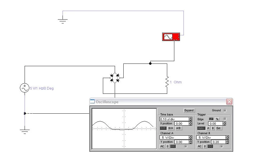

вот через генератор

Почему бред? Ты же на землю меряешь. Надо подключить осциллоскоп параллельно резистору нагрузки.
пробовал и так и этак. Ай. Что-то я не понимаю. Теоретически всё понятно как работает. На практике не так.
Я сейчас просимулировал тоже, смотри внимательно где у тебя земля. В этом ошибка.
Осциллограф подключай параллельно резистору и будут тебе обе полуволны.
Это я о первой схеме.
если не в падлу, то скинь скрин.
аааа всё ок:))))) блин. спасибо
Просто получилось так, что до этого там был просто диод. и когда там не было земли, то диод непрально работал. А щас убрал землю и стал нормально работать мост. Вобщем для меня так и остаётся эта манипуляция с "землёй" загадкой

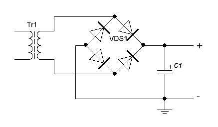

Если речь идет об однополярном блоке питания с мостовым выпрямителем, то вторичная обмотка (тот генератор в симуляторе) трансформатора НЕ заземляется.
Землю условно рисуют ПОСЛЕ диодного моста, обычно на минусе (не всегда).
Относительно земли и будет только одна полуволна, либо положительная, либо отрицательная, смотря к какому выводу моста подключишь. В этом случае землю можно рассматривать как среднюю точку при двуполярном питании.
