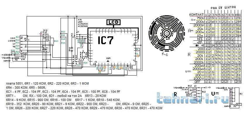

Схема мультиметра DT832
  • Автор темы Автор темы mig3100
Неужели нет не у кого мультиметра DT832, что не кто не может подсказать
Пока совет только
один- сделать качественные фото тех мест где расположены эти резисторы. И посмотрите схемку в начале топика, если совпадет выясняйте по ней.
Всем привет, сгорел резистор 1R00 можно ли его заменить на 1R0?
И по какой причине мог сгореть? (фото не моё мой резистор обуглился)
Так же показывает мой мультиметр DT-832 постоянно одно и тоже число 16.86 а так же светит HV, возможно из за этого резистора или сгорела капля?

Можно , причина , надо смотреть куда переключаете .
Большое спасибо.
Дело в том что измерял 220 и ставил на 750 переменного, замерил всё нормально, сложил его и на следующий день заметил такую поломку из за чего и спросил.
Ладно буду пробовать, еще раз спасибо

То что мне удалось выяснить:
ICL7606 - DT832[5851] счёт от ножки с круглым пяточком (ножка 1) против часовой стрелки
1 - 1 [Vcc +9v]
26 - 29 [Vss GND]
32 - 33 [COM]
31 - 34 [+Vin]
30 - 35 [-Vin]
