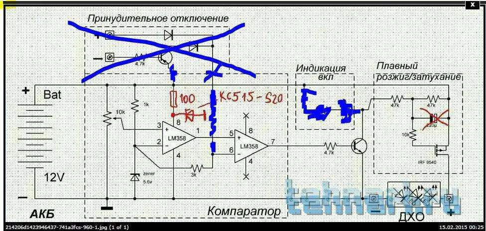

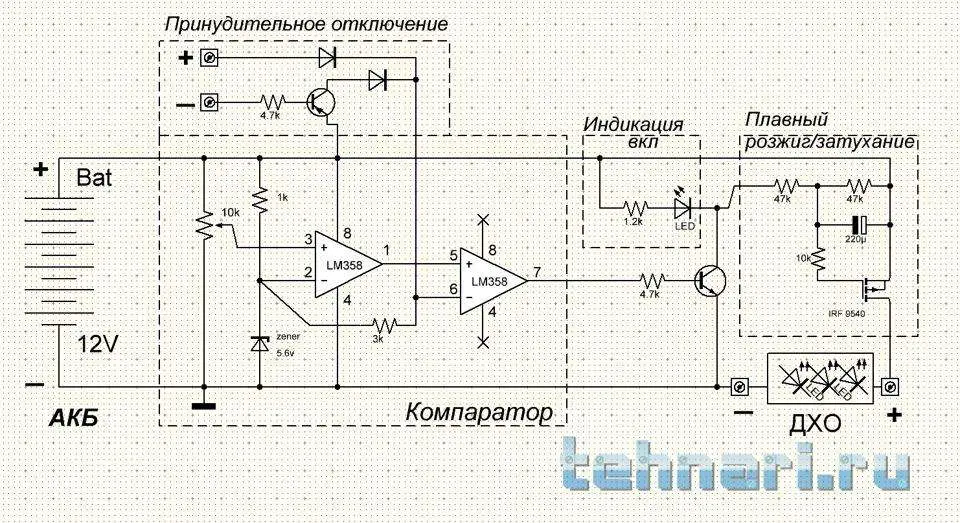

Схема реле контроля напряжения
Да вполне нормальная схема.
Вот только питание компаратора надо защитить 15-20 В стабилитроном. В автомобильной сети напряжение в импульсе достигает 100 В.

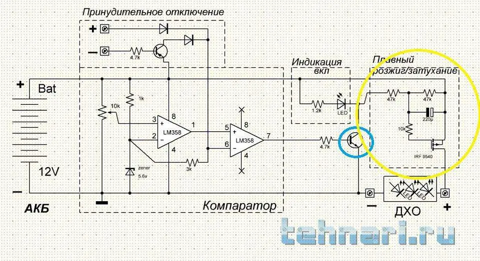

Спасибо за помощь. Не могли ли нарисовать как поставить стабилитрон и ещё можно ли убрать плавный розжиг и какой транзистор обведён

Просто не могу найти irf9540 может применить n-канальный например irf740 что надо изменить?
Как-то так:
N-канальный применить не получится. Придется его ставить в разрыв минусового провода питания ламп, а оно, как правило, соединено с корпусом.
Ищите мощный p-канальный полевик. Это не дефицит.
Ок! Спасибо. 9540 говорят греется прилично
Смотря какой ток через него течет.
Если 1-2 А (10 Вт светики), то можно и без радиатора.

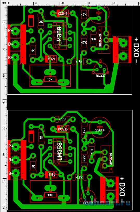

А печатку может кто может помочь развести покомпактнее :) Развожу, но получается или громоздко или с перемычками.

Вот так получилось
В какие размеры должна уместиться плата? Как относитесь к планарным деталям(поверхностный монтаж)? Каким способом собираетесь переносить рисунок пп?
Размеры ну максимум 50Х50. Детали уже есть все обычные. Технология ЛУТ. Было убрано с схемы индикация и принудительное отключение по минусу

Попробую... транзисторы: bc337-40 ТО-92 и irf9540?
да ТО-92 и irf9540 на нём может будет радиатор
Как-то так...:fellow:

Спасибо за печатку. Всё не могу научится нормально разводить
Не за что, лишь бы подошла)) Я и сам не мастер в этом деле. Главное проверь со схемой, а то я сутки сижу за компом уже тупняк начинается)) И можешь на бумаге распечатать и вставить детали посмотреть как оно в целом, если что сам подгонишь. Удачи
