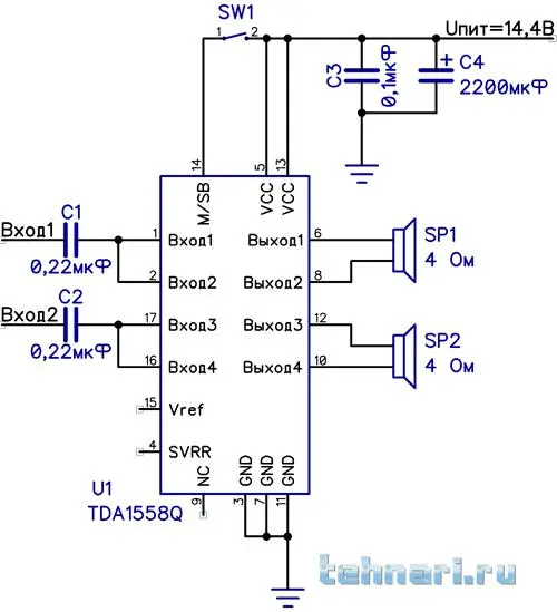

Схема УНЧ на TDA1558Q
Скиньте схему уся на микросхемке TDA1558Q. Заранее благодарен.

а как сделать с 1558 4 канальный усилитель ??

Николай92, купи лучше 2 микросхемы, погромче будет. Только блок питания на 7-8 Ампер нужен.
