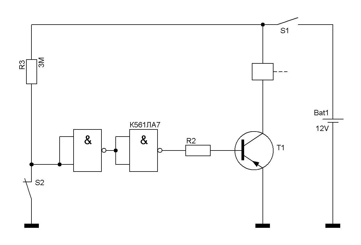

Схема включателя устройства, срабатывающая на разрыв шлейфа с низким потреблением
На сколько знаний хватило пример нарисовал прорисовка неграмотная поправте если что. На первом входе логического элемента R C цепочку ставят для защиты от помех и дребезга размыкателя, в данной схеме мне кажется не нужно. Осталось подобрать транзистор и R2 который не приводил бы к дополнительной потерии инергии и надежно включал передатчик. Жду исправлений.

Схема в целом верна, однако:
1. Транзистор изображен не той структуры(PNP), а нужен NPN, а еще лучше - полевой (меньше потерь) (подойдет IRF630). Одним словом, стрелку в обозначении транзистора нужно развернуть.
2. Резистор R2 выбирается в зависимости от транзистора. Для биполярного, например КТ815, нужно 4700 Ом. Для полевого (IRF630) - 50 Ом.
4. Параллельно обмотке реле следует установить диод 1N4007, в обратной полярности (катодом на плюс). Это нужно для защиты транзистора.
5. Для повышения стабильности, нужно установить керамический конденсатор 0,1 мкф, параллельно питанию микросхемы.
4.У меня не реле, диод нужен?
5.А у конденсаторов есть ток утечки? может без него обойтись?
А что у вас? КТ815 выдержит максимум 200 миллиампер, IRF630 - до 9 ампер.
Конденсатор можно удалить.
