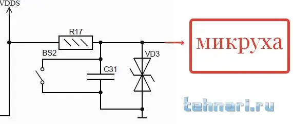

Схема включения кнопки
Когда кнопка нажата, на "микруху" поступает нулевое напряжение относительно общего провода, конденсатор разрядится. Что этот ноль делает в "микрухе", фиг его знает...
Когда кнопка отжата, конденсатор постепенно заряжается до напряжения стабилитрона и это напряжение поступает на "микруху", что оно там делает, нам неизвестно...
Могу предположить что это Reset для МК. :)
Понятно, что это стандартная схема предустановки чего-то при включении питания или установки кнопкой, например установка в ноль или единицу RS-триггера, установка в ноль счетчика и тому подобное.
Меня "микруха" возмутила, как будто нельзя было указать, к чему эта схема подключена, чтобы более правильно объяснить, для чего она нужна...
