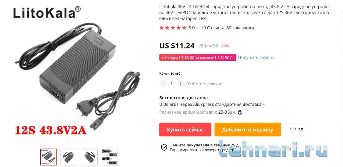

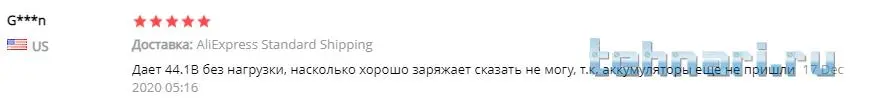

Пересмотрел ветку , были советы поднять вых напр. имеющейся зарядки 42V (2A) до необходимого. К тому же , рекомендуемый ток зарядки вполне укладывается в параметры имеющегося. Подобное проводил с ноутбучным блоком , регулируется как на повышение , так и на понижение.
Заодно посмотрим начинку этих ЗАРЯДОК)
- повышение U
- понижение U
А в прочем смысл покупать почти такой же ради 5%?)
