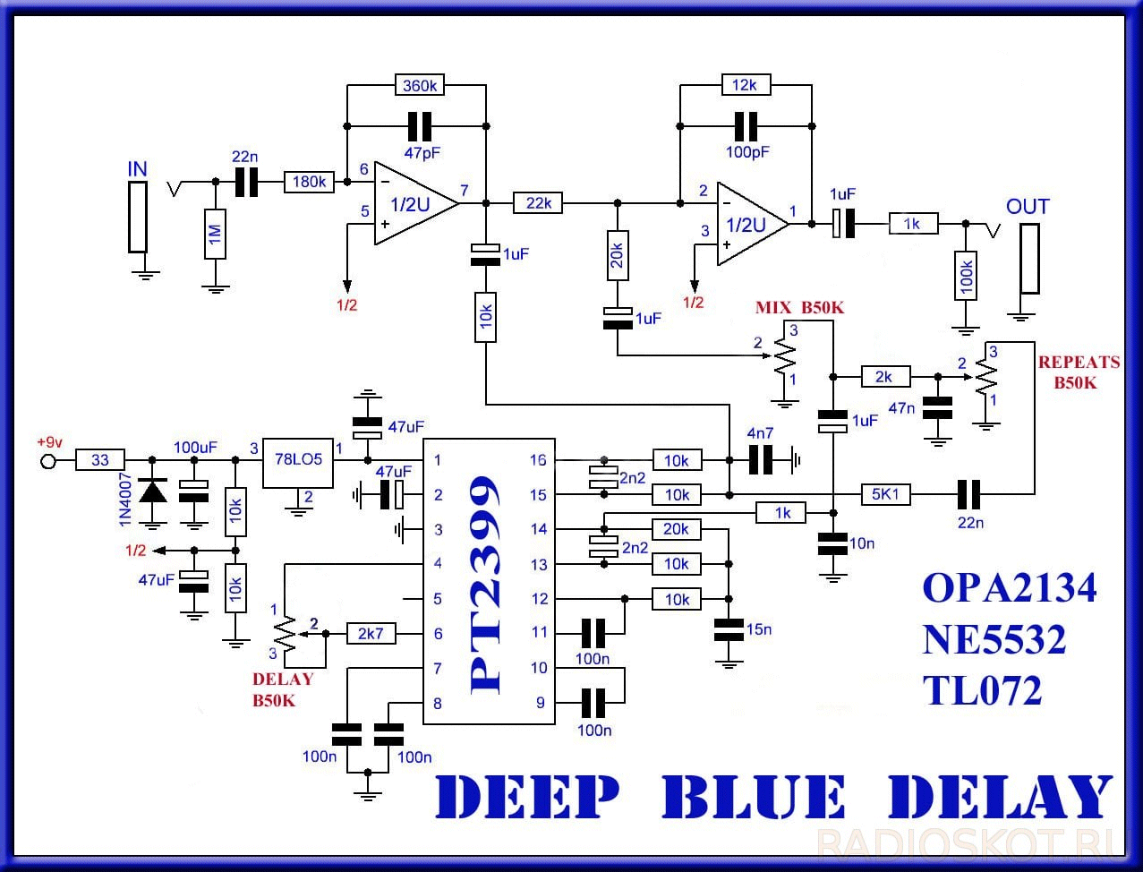

Раз уж зашла тема о примочках, хотел спросить - может у кого есть не очень сложная рабочая схема Дилея-эхо?
Вано Николаевич привет !... :)
Где-то помню у меня в бумажках была, я посмотрю, если не ушла гулять по свету ... :)))

Большой Северный Брат. Скажи, это какая подлая прога тебе микросхему вывернула наизнанку, пронумеровав ноги не как всегда было принято? Почему против 8 лапы стоит 16? Не прога, а доктор Франкенштейн какой-то.

Да, микру эта беспощадная прога разделала как бог черепаху. :)

Ну чего вы несете! Совершенно же ясно, что это человек нарисовал так корпус, а не прога чего-то натворила. Сприн-лайовут не позволяет себе таких вольностей.
Корпус, нарисованный в проге- это и есть плоды Франкенштейна, созданный бурной фантазией. Что вы несёте? Оценивается результат.
Судя по тому, что маркировка и надписи там не на чукотском языке, стало быть не Старший Брат в этом виновен, а накачанные библиотеки. Понятно рассуждаю?
