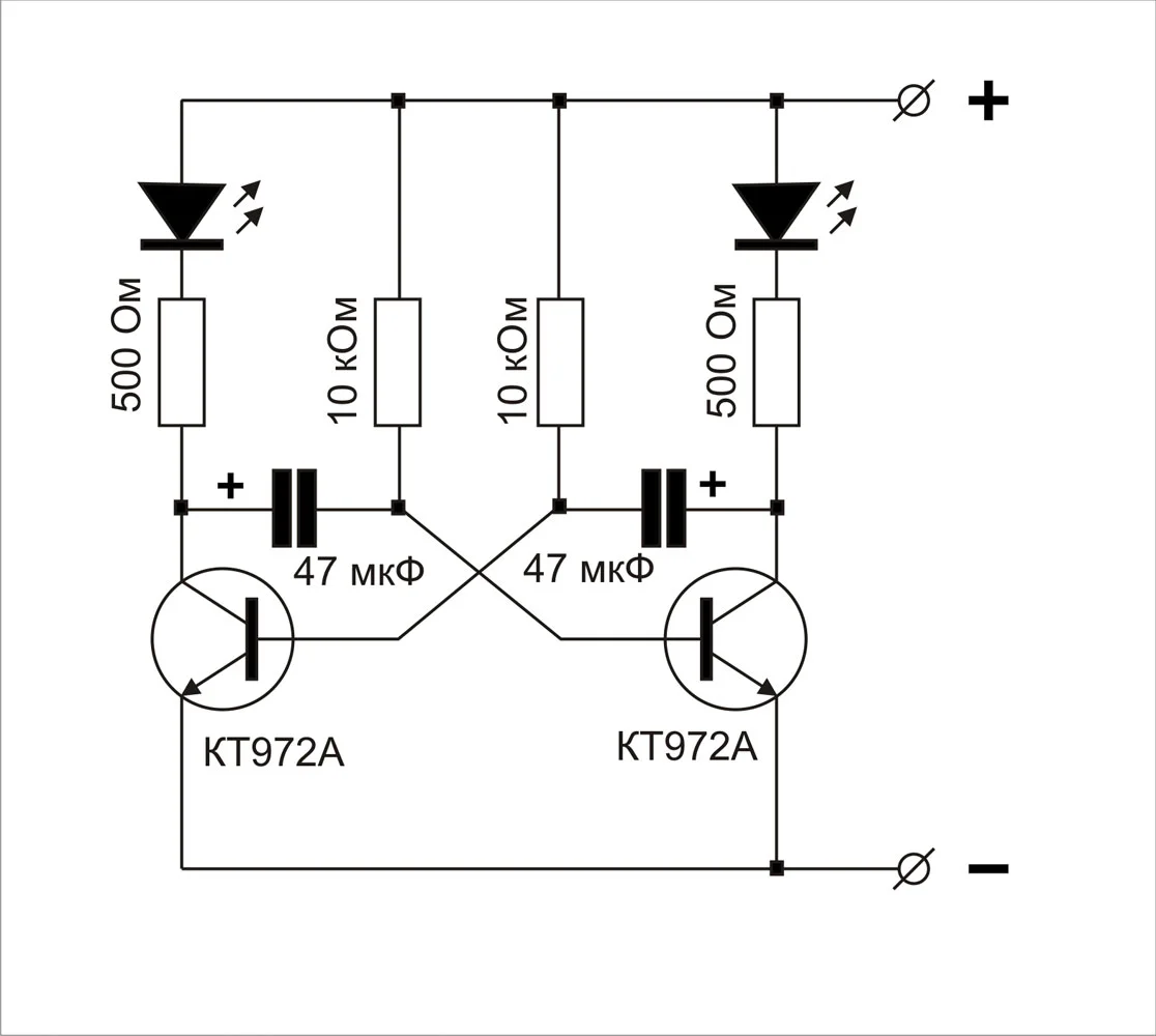

вот лови,транзисторы можешь брать любые,только одинаковые

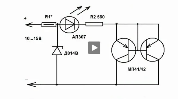

вот ещё лови,1 схема простая пищалка,2 схема датчик температуры диод загоратеся когда транзисторы нагреваются до определённой температуры не помню точна,если хочешь могу поискать гдето видел,в этой схеме транзисторы играют роль терморезистеров
    2.5 KB · Просмотры: 27,356
    9.1 KB · Просмотры: 14,306
ну собери 2 нижние схемы,очень простые

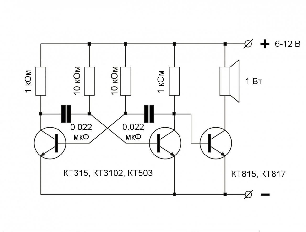

А какую пищалку можно сделать на транзисторе КТ 815 б
никита чер, вот пример мощного звукового генератора на симметричном мультивибраторе. Частоту (тон) можно подобрать конденсаторами и резисторами 10 кОм. Динамик можно любой, не менее 1 Вт. Схему просто дорисовал, используя схему Валерия, которая приведена выше, думаю Валерий не обидеться. Если добавить еще один мультивибратор, можно получить прерывистый сигнал Пи-пи-пи или сирену ... :)

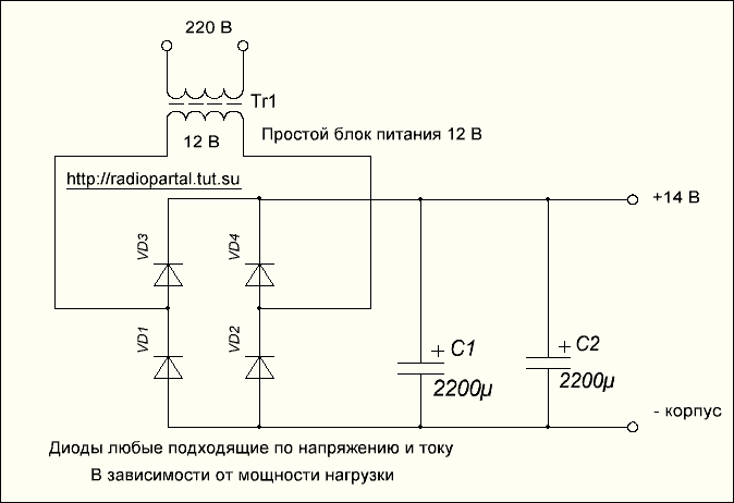

Всем привет! не подскажите как на печатке рисовать дорожки для диодов, соеденение с транзистором.
    8.1 KB · Просмотры: 1,893
Вопрос не понятен,на схеме транзистора нет вообще.Объясните подробнее,это схема Б/П.tehno015Может Вы имели ввиду трансформатор?
в смысле, как правильно нарисовать диодный мост, который соединяется с трансформатором, в остальном вроде понятно.
