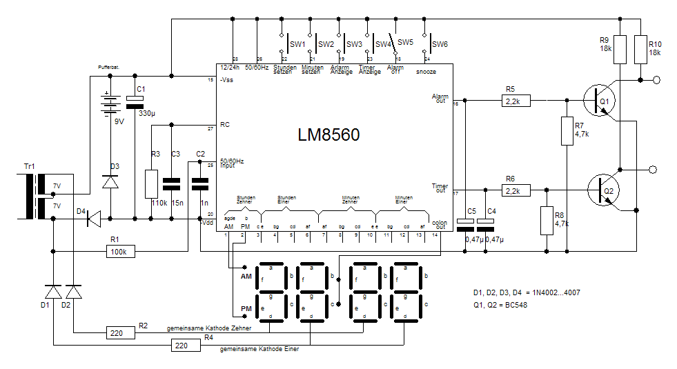

в этой схеме есть элементы которые мне не нужны например такие как подключение кроны, таймер какой то (2 транзистора), и на выводах трансформатора у меня не 7 а 10

Это кварц FM приемника !
Во-первых, схема выложеная для этих часов неверна.
Во-вторых, в этих часах и подобных им на микросхемах 856х используется кварц 51200 гц и микросхема генератора и делителя на 1024. Микросхема выполненая по бескорпусной технологии на отдельной платке в виде черной капли. Эти детали отлично видны на фото часов.
А транзистор скорей всего стоит в управлении одной из половин сегментов СИД индикатора.
По даташиту она без кварцевого резонатора работает.
Ну, вы по даташиту, а мне приходилось кучу часов на 8560 ковырять и все имеют либо ДИП микру предварительного делителя CD4060 с кварцем 51.200 кгц, либо такой кварц и плюшка развареной бескорпусной микры с делителем на 1024.
Мне тоже много часов попадалось на 8560 и все были без делителей и кварцев.
Ну почему только по даташиту? Дербанил пару приемников-часов на этой мс, кварцев не видел. Значит и от сети тактируются.
От сети, они очень сильно уходят даже в пределах суток. Видимо все-таки как-то кварцованы раз автор был доволен.
Здесь, скорее всего, микруха сдохла. Если капля, то все на выброс. Если припаяна к плате - я обычно микруху выкусываю, припаиваю на ее место кроватку, куда потом вставляю микросхему. Очень полезно для советских часов, так как приобретенные микросхемы бывают уже дохлые. По поводу импорта - там другие проблемы - не все микрухи одинаковые даже с одним и тем же названием.
Прежде чем выбросить, часы можно прогреть в духовке 100 градусов можно, долго, а если не поможет на короткое время с более высокой температурой. Не поможет - в топку паровоза...:)
Если кварца нет, в журнале Радио была схема их кварцовки, у меня как-то был случай, попробовал - все ОК удалось, ходили очень точно.
Очень редко, но бывает случай с неисправным индикатором. Нужно посмотреть осциллографом наличие импульсов на сегментах от микрухи, до резисторов и после - если их нет - микруха, если имеются, - индикатор. :)
