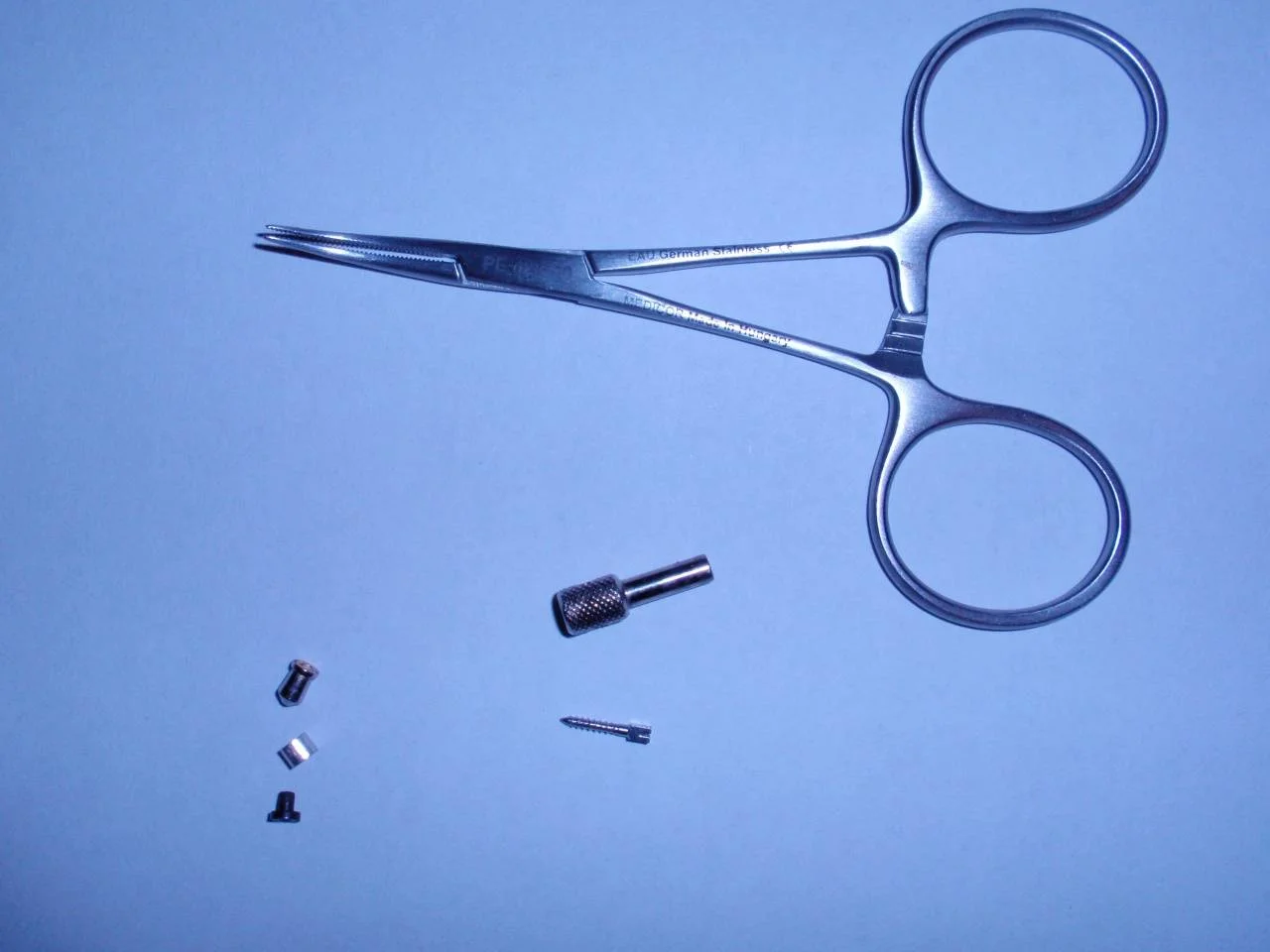

ребята сам недавно с этим столкнулся! Сегодня вытянул за 2 минуты сам! Но правда пользовался стоматологическим инструментом! "анкерним штифтом размера М2 ключь к нему и тонким изогнутим зажимом! У вашего стоматолога такой инструмент точно может есть!
Чем смог тем и поделилса!
    47.6 KB · Просмотры: 1,043
Операция проводилась под наркозом? :D
Так и представил себе:
- Наркоз... Зажим... Спирт... Огурчик.
Можно и так*) Но вариант помогает 100%! Я просто сам по професии хирург стоматолог*)))
