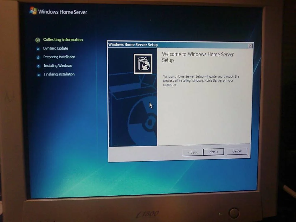

2) я всё таки утвердился в полном намерении использовать именно Windows Home server OS .. по разным причинам.. во первых она оказалась наиболее простой и удобной.. к тому же очень гибкой и не требует дополнительных затрат времени, нервов и денег..

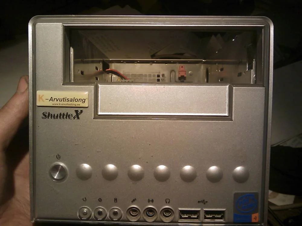

3) что касаемо железа, то тут две новости, первое я выяснил проблемму своего роутера и всё же оставил его не перекладывая его функции на сервер, второе корпус сервера, заранее запланированный кубик, будет меняться во что то другое, связанно это с охлаждением и прежде всего с постоянным шумом процессорного кулера и жёстких дисков.. (мне надоел это гул)..

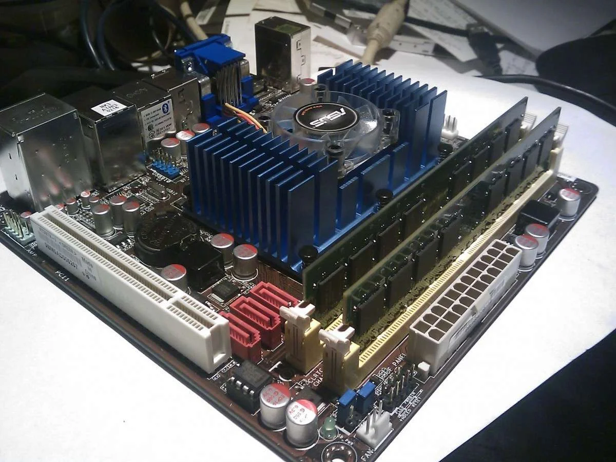

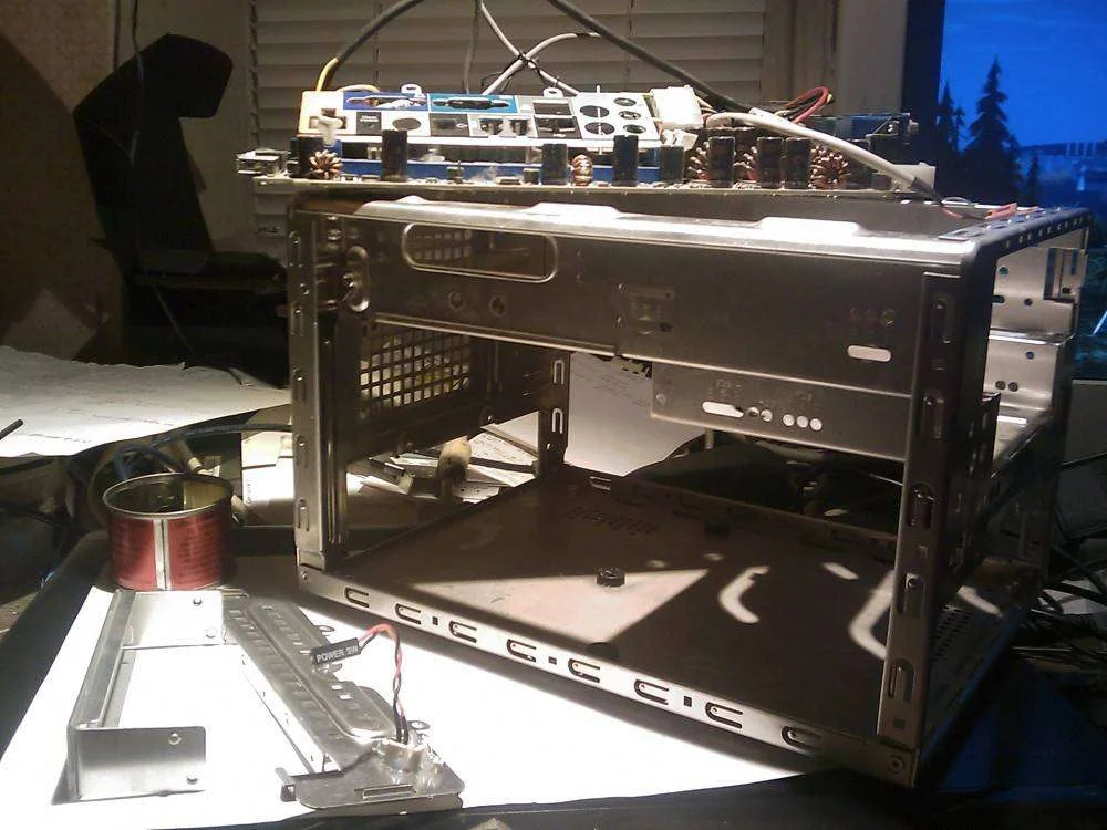

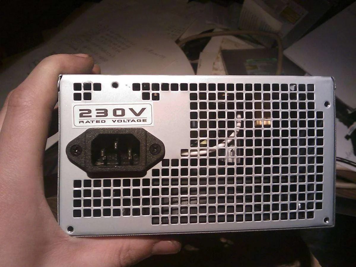

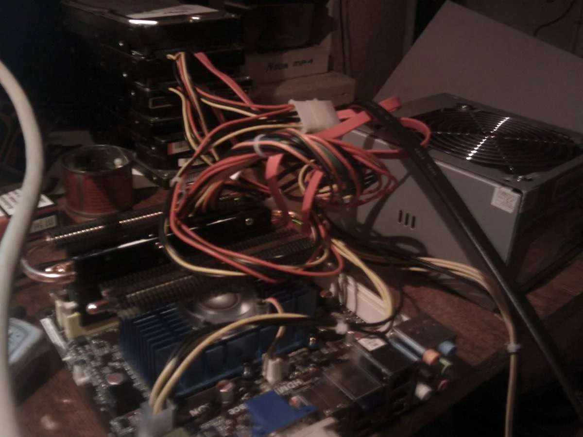

начал помаленьку рисовать на бумаге корпус.. как обычно стараюсь впихать всё по полной, учитывая то , что половины так и не поставлю..
с дисплеем пока не справился, а хотел.. ставить нокиа дисплей как то влом, есть более простые способы температуру показывать.. но подумаю..
хотелось бы запрограмировать на дисплее скорость кача, колличество коннектов и прочей лабуды.. очень понравилось оформление дисплея на D-Link 855 роутере,
попробую поискать графический дисплей с нетрадиционными разрешениями, может что то и получится забавное..
пока собираю ТТ трубки, и подготавливаю базу железяк для нового корпуса..

ну наконец то я решил некоторые проблеммы с софтом..
теперь у меня работает стрим проигрыватель фильмов с папки на сервере..
помаленьку перехожу на стрим ТВ с тв карты установленной в сервере..
всё ближе и ближе к желаемому результату..
