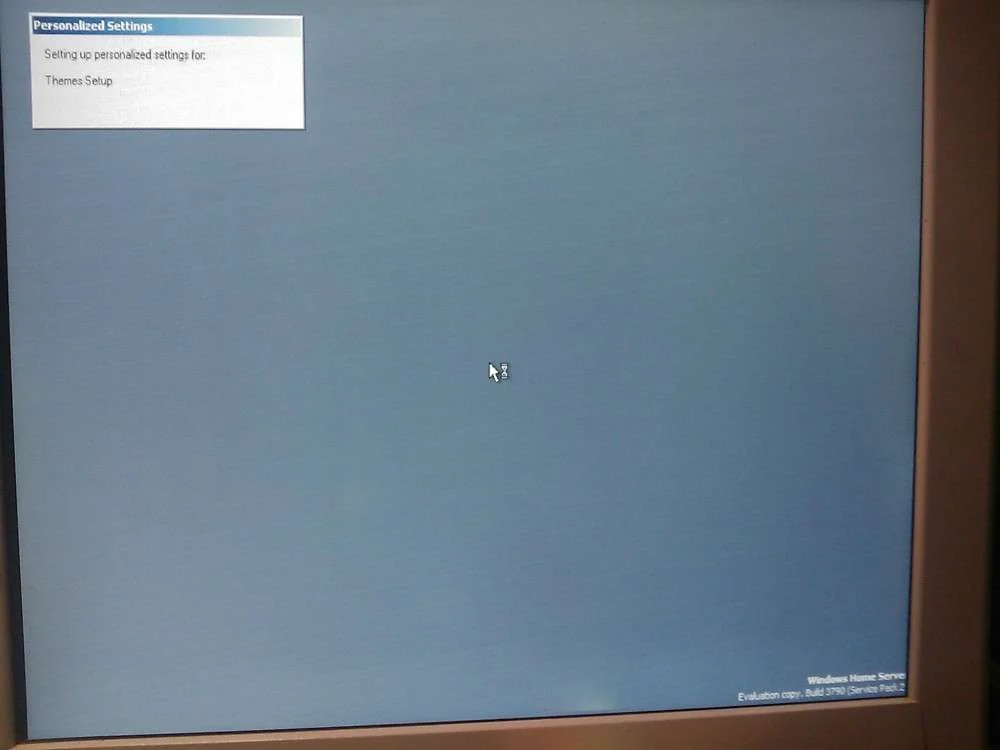

и продолжаем инсталить..

и опять продолжаем инсталить... ребуты надоели уже..

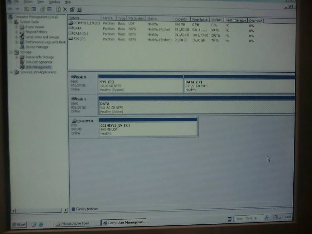

прикольно, на фотках видно, винда оба харда объеденила в один, но при этом разрезала один хард на свою систему....
после всех установок драйверов (которые тоже ставятся как для ХР), она при рестарте зависла.. и больше из комы не выходила..
завтра буду инсталить заново..

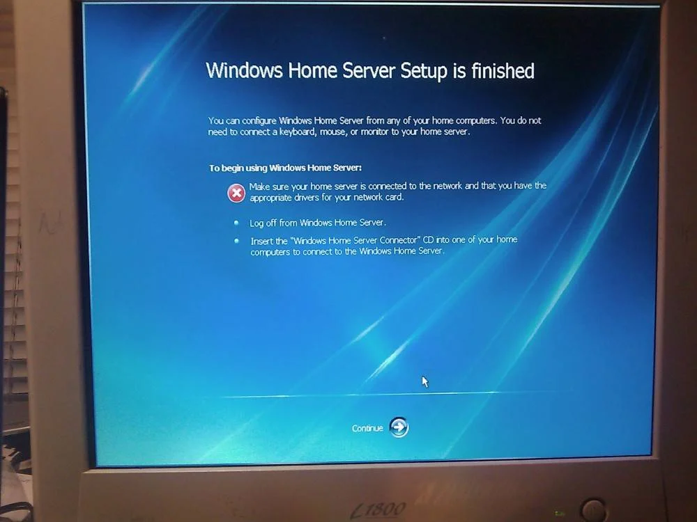

ппц, столько "мучений", выпитого пива и в финале
:tehnari_ru_325:
и я не понял: при установке же вроде выбирался русский граф.интерфейс, почему тогда все на английском?
почему объем жестяков отображается как каждый по 931 Гб? Ну я понимаю, что при инсталле любой ОСи она забирает под свою файловую систему определенное кол-во дискового пространства, но не столько же.. :tehnari_ru_184:
все потому что 1 тера єто не 1000гб)))) учи)))
Правильно, 1Тб это 1024 Гб. Учи.
а бли точно тупанул))) сори))))
да ну вас.. фиг с ними с терами.. придётся всё заново ставить..

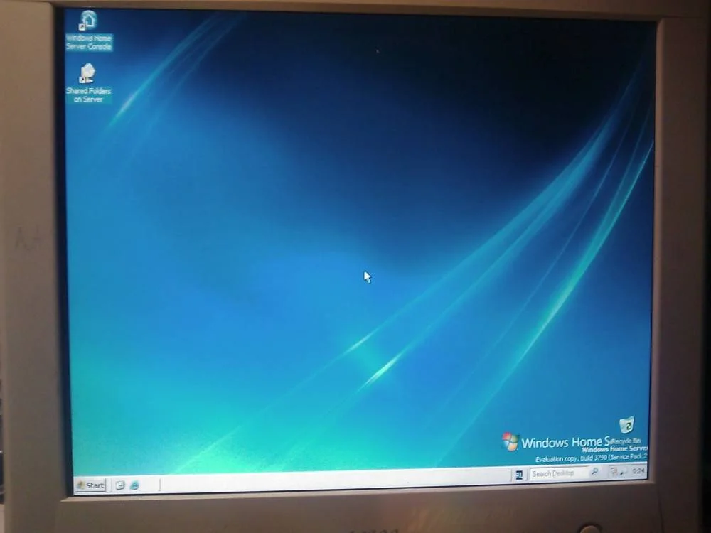

вобщем поставил я всё таки этот хоум сервер..
как всё получилось..
разобрал комп, почистил контакты памяти, почистил котакты пси карты..
собрал не торопясь, харды переставил местами..
всё винда встала без проблем..
основа винды WNT5.2 (короче стандартный Win server 2003)..
дрова все встали от ХР..
сейчас делаю апдейт винды..
ключ ещё не покупал ,стоит триальная версия, за месяц думаю надумаю купить..

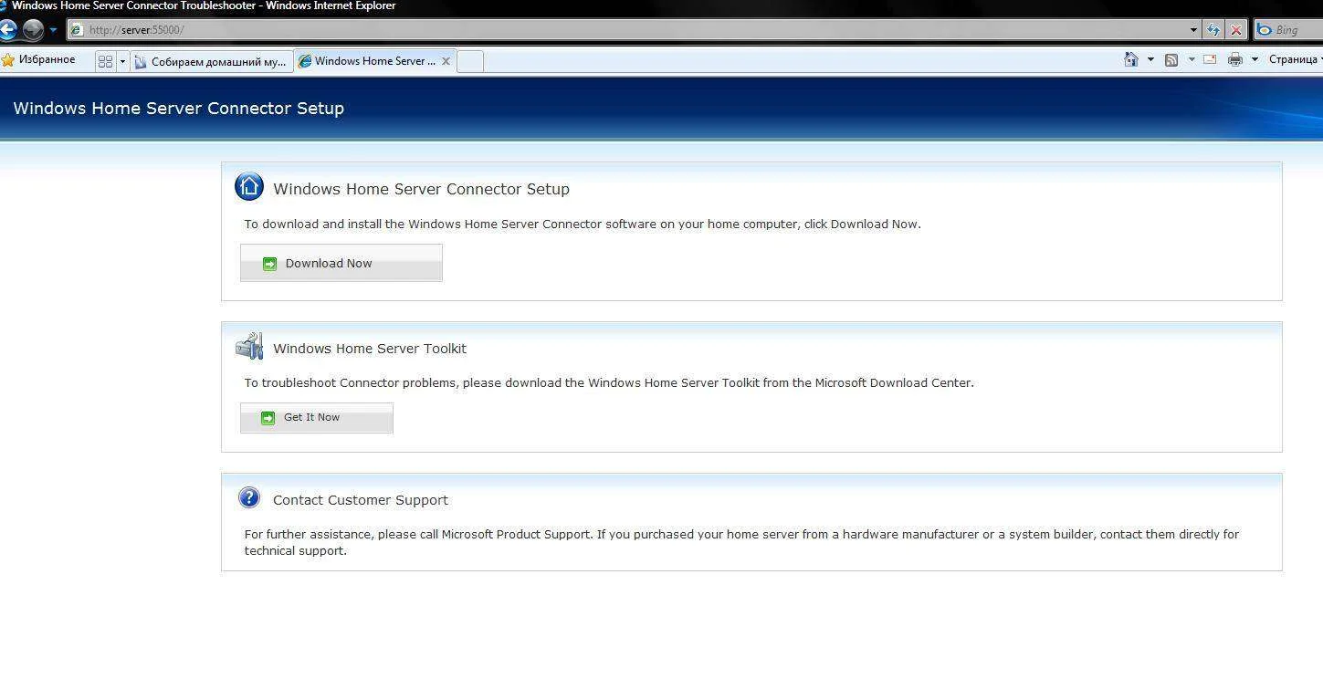

вот что получилось в сети и какой интерфейс теперь у сервера (вход с другого компа)
