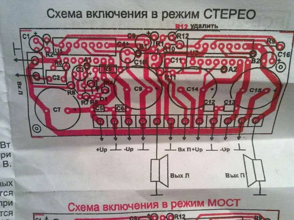

Т.е все пленочные??
Нет, которые стоят в цепях питания, те не надо...
Вот смотри скажи плиз какие ставить керамику??
Если и керамику можно не 0.1 а 0.2 мощнее так для очистки совести..
+ можно заменить С3 С4 на 22мкФ ?
Что такое D1...1N4148 >>?
+++ мне сказали что нужен будет пред. усилитель, правда??
Также С7 С8 С14 С15 Нужно брать каждый 10 000мкФ 50V или больше??
они на 50V большие как их впихнуть на мою платку??))

С2 и С11 - плёночные - 0,22 - 0,47 мкФ.
можно
Диод.
Смотря для чего... С выхода магнитолы - нет...
Поставь по 1000 мкФ на 50 Вольт, 10000 мкФ в преобразователе будут стоять.
Так, понял, его нужно купить, не увидел его на плате, только что нашел..
С13 С12 С6 С5 - можно ставить керамику 0.2 мкФ ::??
С11 и С2 - поставлю 1мкФ можно ??

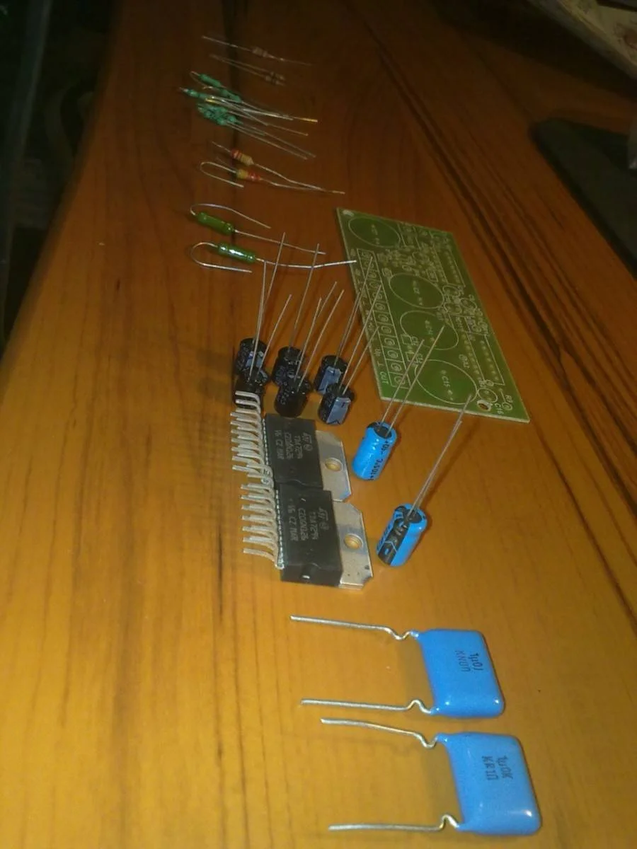

Далее, у меня есть 2 кондерика электролитических по 47 мкФ где их лучше заменить 22мкФ на 47мкФ
ну просто я лишних купил 2 штуки, может гдето лучше 22мкФ заменить на 47мкФ ?
почему я купил резисторы, а у них 1 конец загнутый??
У меня пишется К12 удалить, сверху что это значит??
Сверху на рисунке, не пойму..

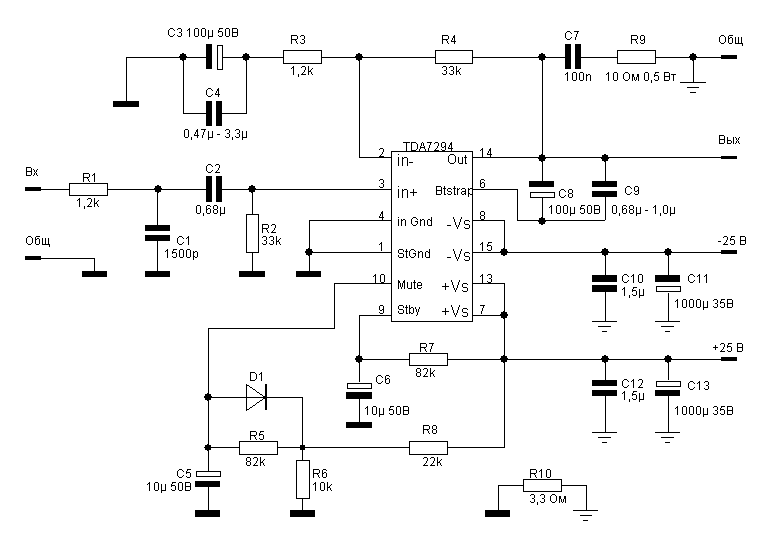

Ну да... Сейчас даташитовскую схему выставлю, посмотришь что куда...
Вот несколько другая схема:
    8.3 KB · Просмотры: 1,101
BH3, по-моему приведённая мною схема из 34 поста лучше даташитовской, но волнует одно - зачем диод на управлении?
Вот что AUDIOKILLER пишет: При подаче напряжения сначала микросхема включается с некоторой задержкой (выходит из режима Stand-by), но звука нет. После этого отключается режим Mute. Выключение идет в обратной последовательности - сначала Mute, после Stand-by. Это происходит из-за того, что при включении управления (подачи +... В) левый по схеме конденсатор заряжается через два резистора медленнее, чем правый. А разряжается наоборот быстрее - через диод и один резистор 10 кОм. Диод может быть любой маломощный с допустимым обратным напряжением не менее напряжения питания. Конденсаторы также должны быть расчитаны на напряжение питания.
А, понятно. Диодом устанавливается последовательность включения/выключения режимов для микросхемы... Спасибо. Честно говоря об этом я и не подумал... Считал что при включении образуется положительный импульс, который проявляется в виде щелчка, и диод его не пропускает...
