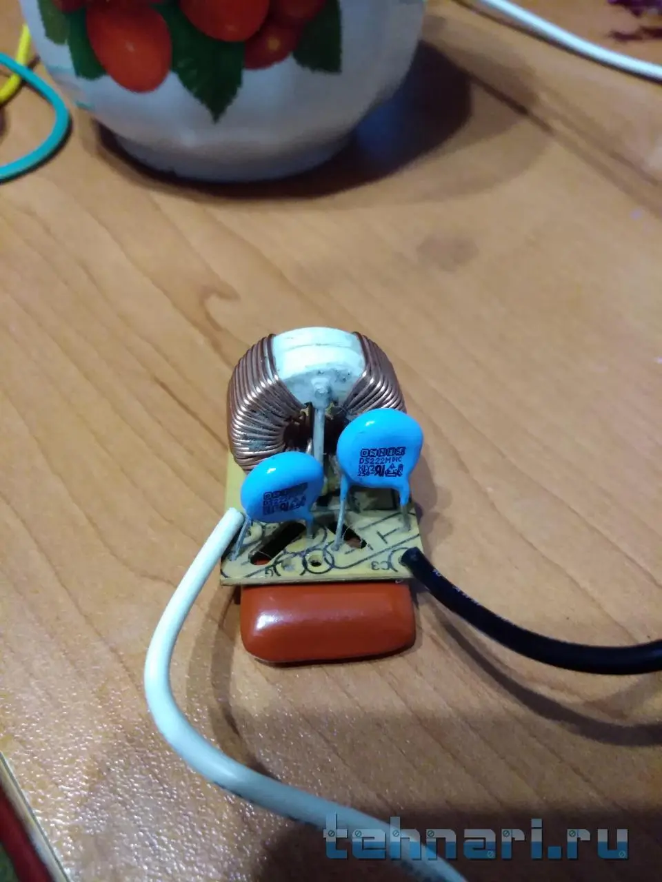

Но его нужно будет переделать. Все конденсаторы нужно перенести за синфазный трансформатор.

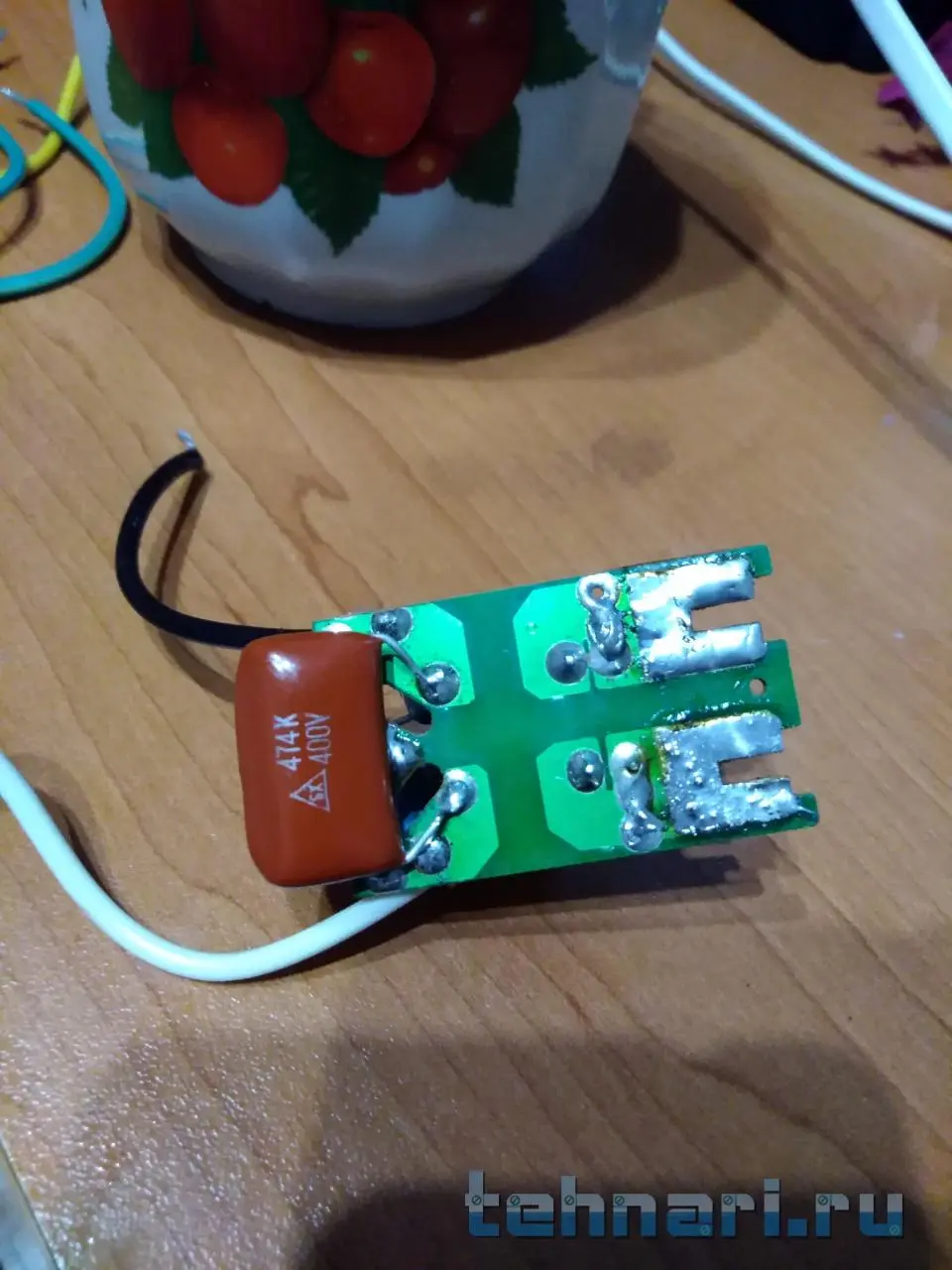

Верно ?один конденсатор перенес за синфазный трансформатор !
    54.9 KB · Просмотры: 112
    58 KB · Просмотры: 101
Выпаяйте оба синих конденсатора и в отверстия по бокам, между нулём и фазой, впаяйте коричневый конденсатор со стороны деталей. Контакт GND, общий для синих конденсаторов, никуда не подключайте.
