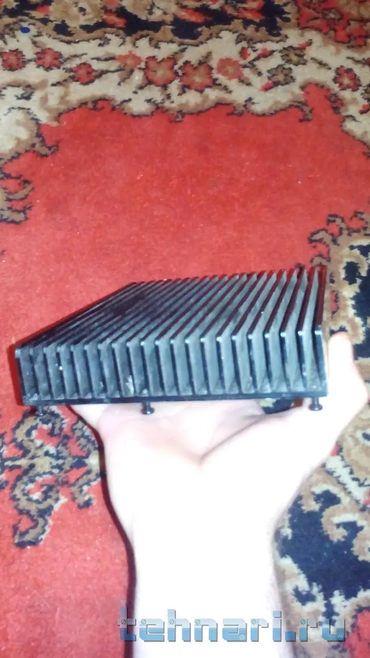

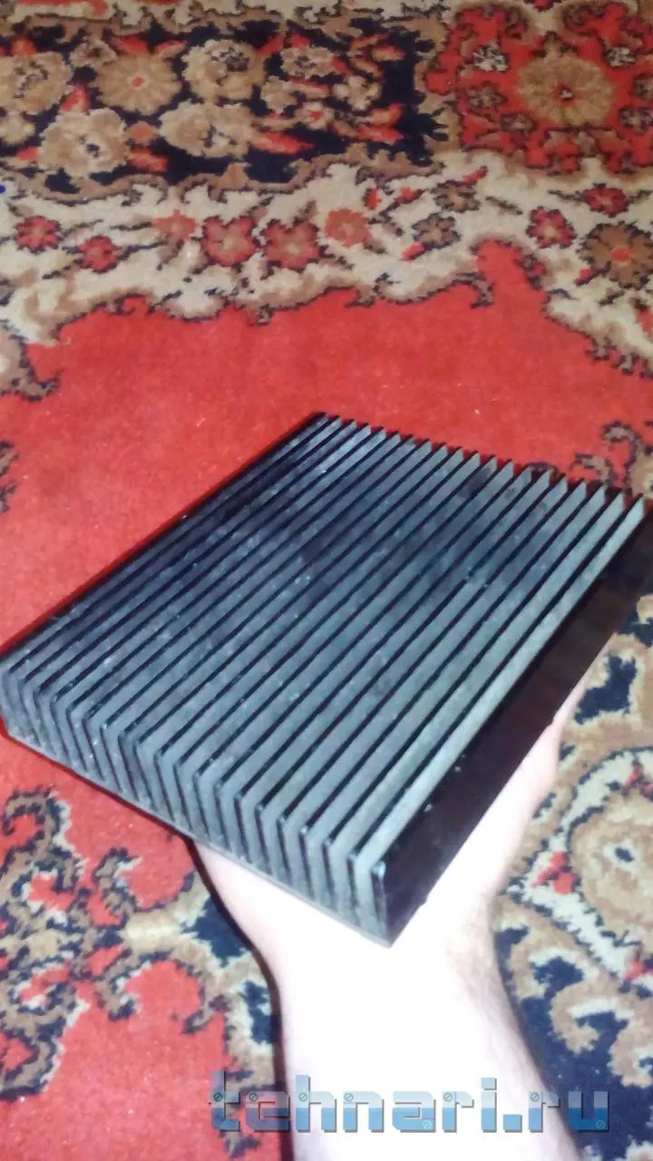

Завтра забираю второй такой же транс ! На счет радиатора ,какая площадь нужна ?или картинку какой должен быть !
Как минимум - такой для класса А при 8вт выходной мощности. Да и этот потребует кулер себе. Общая площадь 1750квсм:
    77.7 KB · Просмотры: 62
    61.2 KB · Просмотры: 44

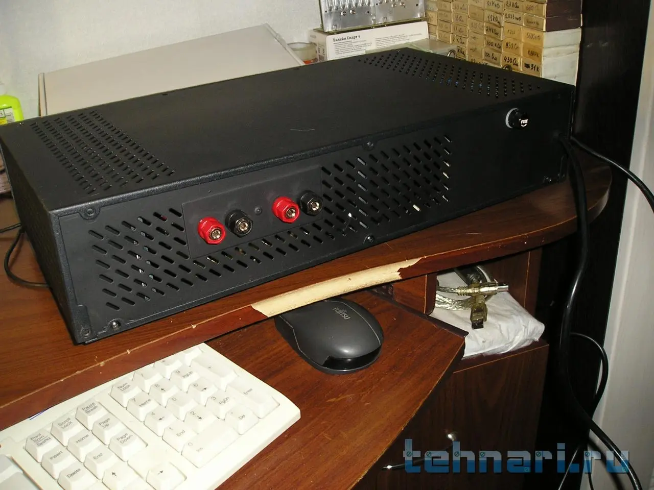

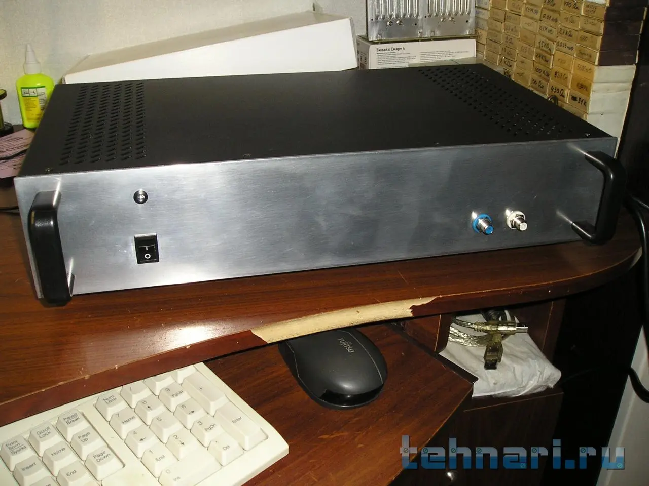

Корпус
Как вариант вот от ИБП "неплохо" можно использовать, если что они в Телекоммуникационных шкафах используются ну например в Ростелекоме, сами по себе эти ИБП г.... редкостное,долго не живут, можно там поспрашивать если есть знакомые....
    170.2 KB · Просмотры: 195
    73.3 KB · Просмотры: 106
    75.4 KB · Просмотры: 98
