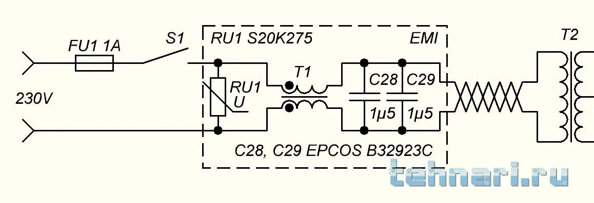

Типа такова ,простейшего фильтра ?
    11.1 KB · Просмотры: 60
Дело не в капризах микросхемы, а в помехах проникающих через межобмоточную ёмкость трансформатора из сети питания в схему усиления сигнала.

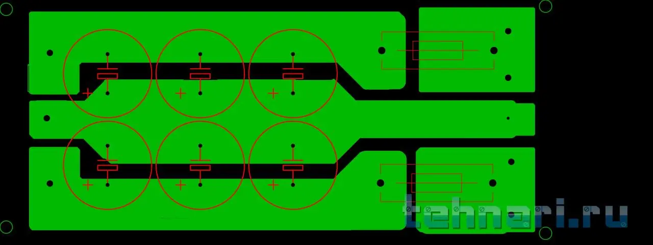

    18.8 KB · Просмотры: 68
7293/4 без потенциала, только для саба, если нет желания D делать...

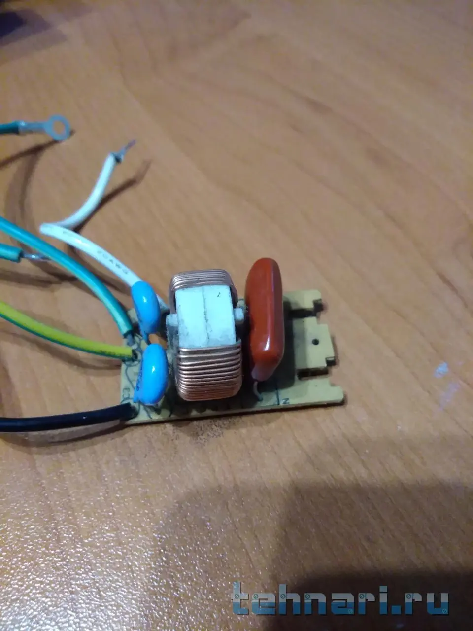

Я так понял это оно самое ?
    55.2 KB · Просмотры: 54

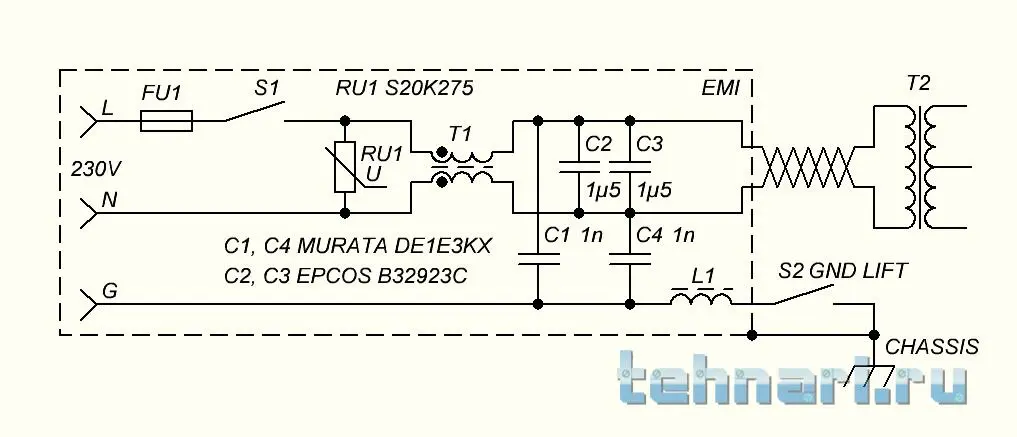

Оно, только желто-зеленый(землю) никуда не задействовать.
