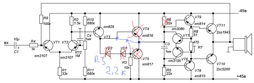

какие уси на стерео хочеш применить ? и ещё раз спрашиваю 819-818 куда хочеш сунуть?????????
есть и другая печатка, сразу на два канала, но там нужно поступить так как я описал в посте 73 , а так же спилить рёбра с одной стороны радиатора.
Тимур , пп которую я выкладывал , тоже для стерео и размер у нее всего 10 на 10 см.
радиатор в притык на2х50 и с кулерами.
Стоп , Тимур , у тебя пп к схеме из поста 72 , а у меня к схеме из поста 71 ...

да ради бога, делай по любой, они обе рабочие. если бы мне срочно понадобилось, то уже давно бы собрал и забыл.А ты котейку за хвост тянешь. Запчасти есть, руки есть, голова тоже есть, ещё лень выгнать и вообще *красавчик*.

я тут твою схему доработал-что непонятно спрашивай. и это ещё не всё
