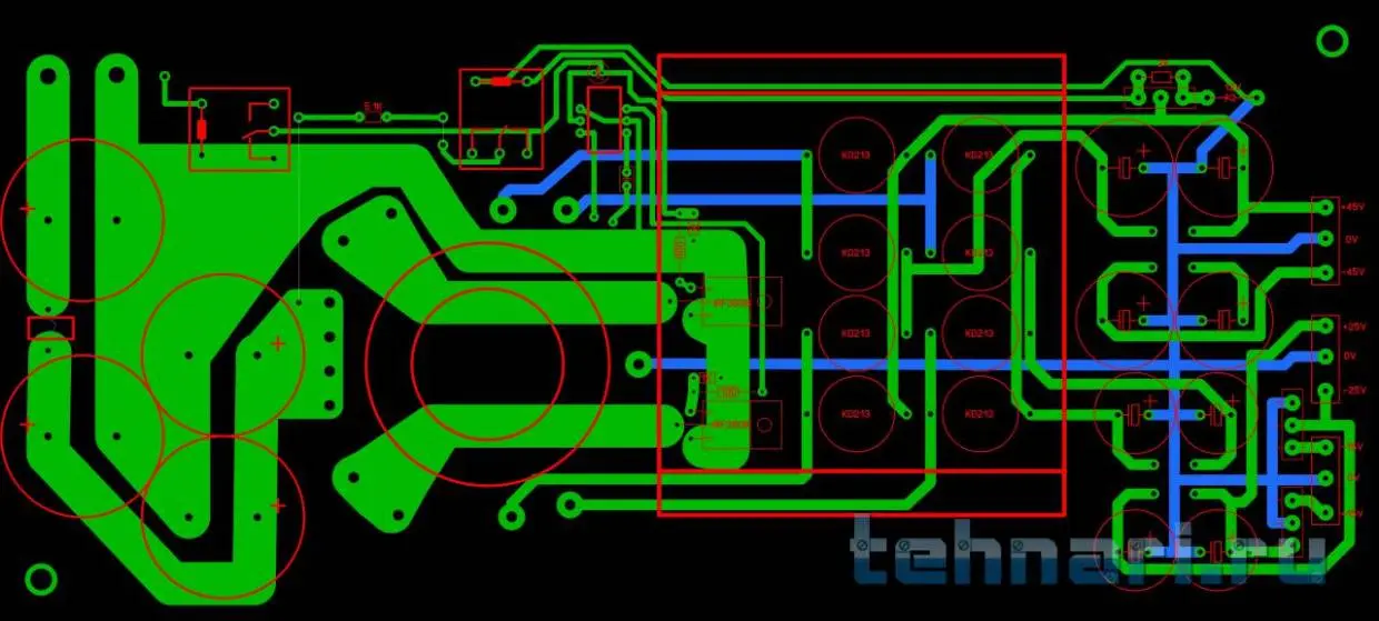

Помогите нарисовать печатку для пн
Размер транса какой ?
я вот думаю его поставить не лежа а вертикально размеры 42х28х12
А вот радиатор я выкрутил он у меня с рамой для вставки горизонтально может его использовать не вертикально????
Ну так что на счет пп??
Диоды в каком корпусе ? Какие размеры второго транса ?
диоды кд213 вместо фильтров будет обычный дросель,а второй транс малеханький совсем 20х12х6
А цоколевка транзисторов какая ? А то что-то не могу найти ...
если полевиков то как всегд,а вот если транзисторных фильтров я писал я их ставить не буду просто дросель
надо было немного подругому так как кдшки под нагрузкой греются я несказал видимо
Вадим я имел в виду чтонибудь такое,ну ладно зато научился рисовать в лэе.Пришлось трансформатор уложить вертикально там контакты не засунуть.И еще вопрос получится ли с +-45 вольт получить 100 ватт на усилке на 7 омную нагрузку??? или надо повышать???

На каком усилке ?
