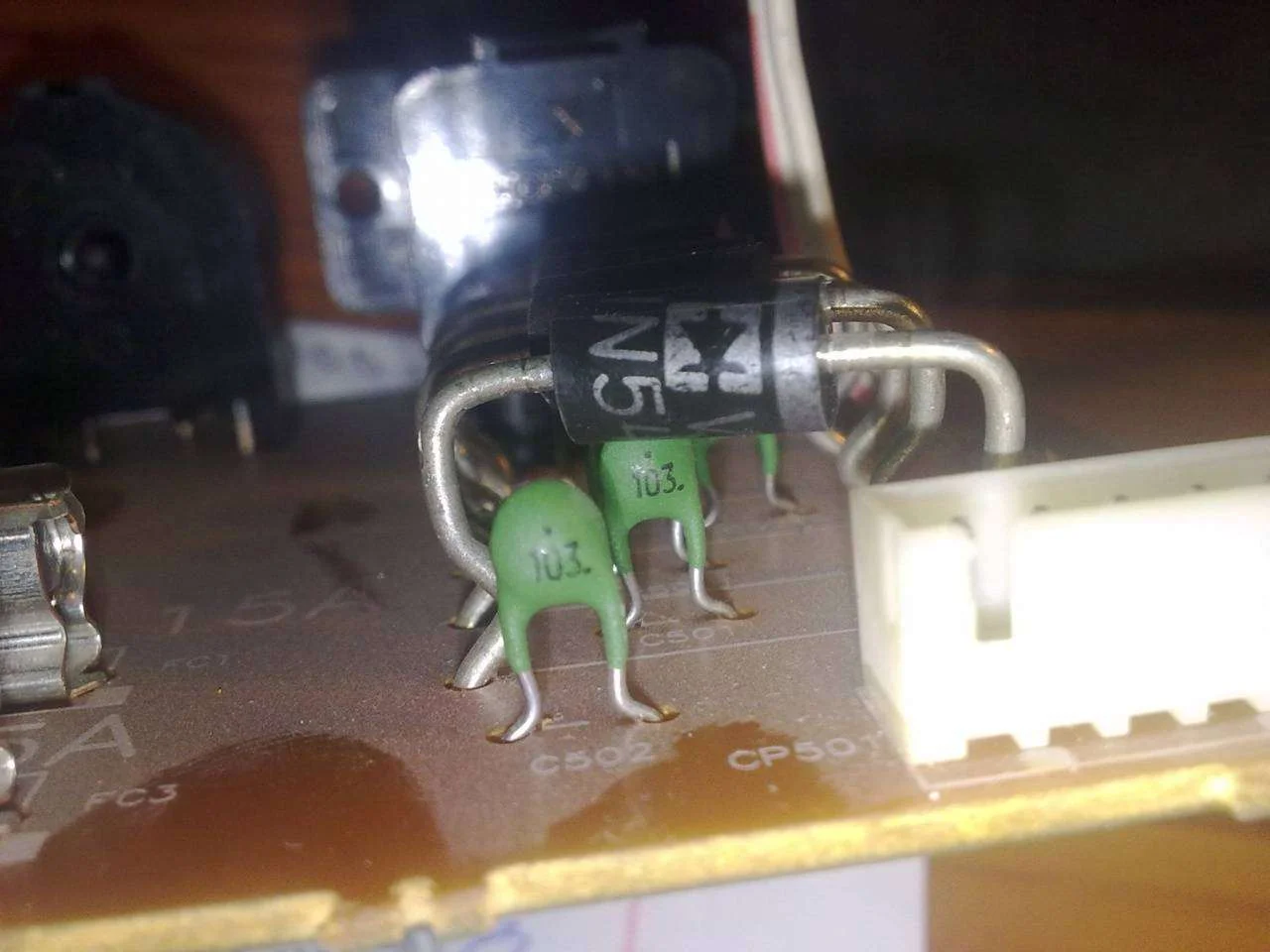

Вот смотри это сзади муз. центра

У Вас есть мультиметр?Нужно измерить сколько идёт постоянки с GND и +B?
нету мультиметра GND +B ничего не понял

Ну вот справа черненькие штучки это диодный мост??
а под нимим я так понимаю конденсаторы верно??

Ну вот прямо черненькие штучки это диодный мост??
Т.Е конденсатор покупать не нужно??
Это кондёры,верно,но нужно поставить после диодного моста(чёрненькие штучки)электролит-35В-4700Мкф.
после это к чему припаять?)))) эх.. как же я хочу все и сразу знать!))
Лучше бы конечно сначала померять мультиметром,сколько выходит после д.моста.Ну это там где выходят два провода-GND и +.А после уже ставить кондёр.Не торопитесь.если Вы хотите заниматься этим делом,то мультиметр просто необходим,к тому же стоит он не дорого250-300Р.
