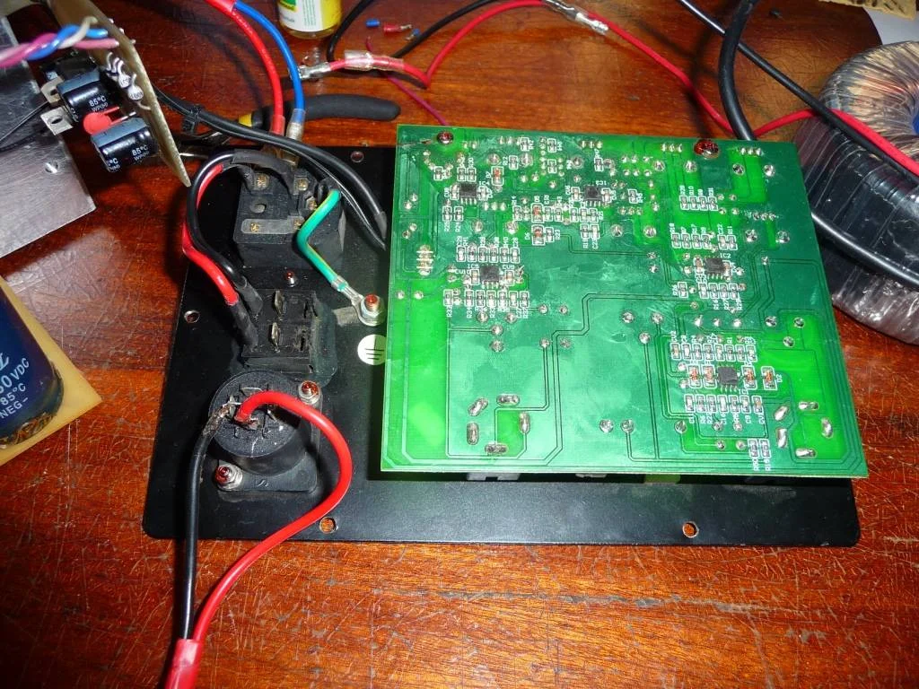

Ну вот наконец дособрал. Усилитель работает нормально,но есть легкий фон,думаю из-за близкого размещения элементов питающей части.
Трансформатор использовал 300вт. торик. Напряжение на обмотках -17-0-17вольт,после выпрямления +24-0-24вольт,сопротивление нагрузки 6 Ом(по даташиту положено минимум 8Ом,я попробую усь на живучесть с 6омами)
