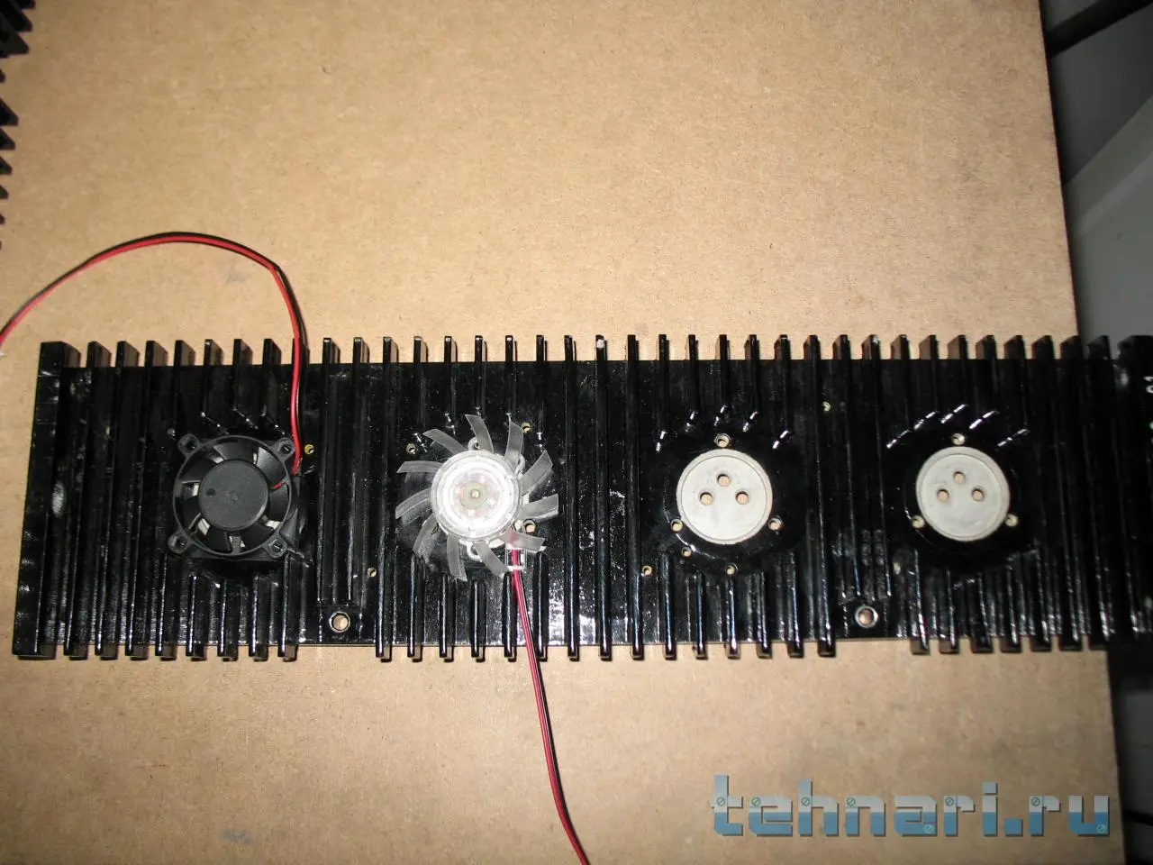

Доработка охлаждения.
3. В дополнение к уже изложенному, и авансом для будущих проектов, можно подумать над активным охлаждением. Расположив небольшие кулера (подходят диаметром до 50 мм.) в соответствующие места креплений прежних эл. компонентов со стороны рёбер (внешней стороны). Управление активным охлаждением осуществить через терморезистор/термостат. Этим достигаются следующие цели: 1) эстетика - скрываются некрасивые зияющие полости в рёбрах радиаторов; 2) с активным охлаждением можно не опасаться осложнений с более требовательными к термальному режиму проектами усилителей, используя этот же корпус; 3) расположение кулеров снаружи корпуса исключает нагнетание пыли внутрь.
После всех указанных выше доработок, а так же монтажа фронтальной панельки 120мм х 500мм х 10 мм, ножек и др. мелочей, нетто вес самого корпуса без плат УМ, блоков питания и т.д., немного подрос до 14 кг. Внешние размеры: 500мм/430мм/150мм.

Классно придумано!
Спасибо! Но особо ничего придумывать не пришлось, всё как-то само собой получилось. Просто с корпусом повезло.

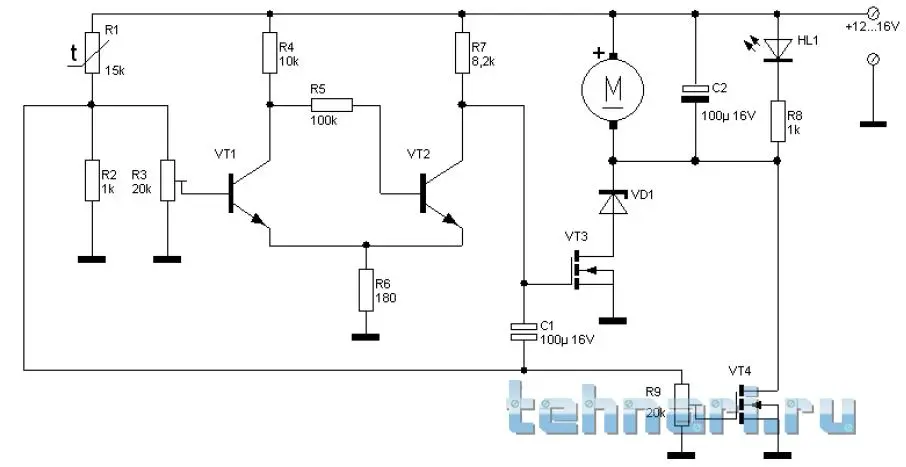

Я термозащиту реализую так: см схему.
Настраивается и порог, и гистерезис. Делалось много раз.
А триггер Шмидта на транзисторах плохо работает, он требует на входе малое сопротивление, и деталей много. Диод перед затвором нужен, если полевик с логическим уровнем управления. На выходе операционника есть небольшое остаточное напряжение, которое погасится на диоде. Обычно я диод не ставлю.

Соберал по этой схеме, работает отлично, чем больше нагревается радиатор тем быстрее вращается кулер.
    10 KB · Просмотры: 378
В цепи эмиттера еще поставить резистор, подстроечный, небольшого номинала. Тогда более плавная зависимость будет.
Не надо не чего ставить, работает он и так отлично.
Отличные варианты! Обязательно попробую со вторым корпусом, возможно обе схемы одновременно на правый и левый радиатор. Респект.

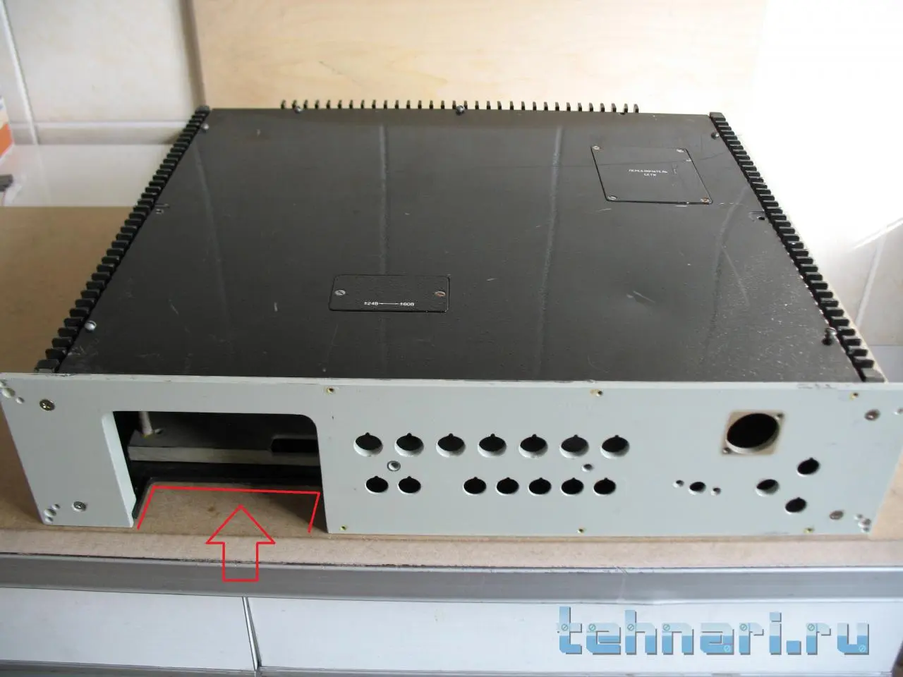

Коммутация, расположение компонентов и разъёмов входов-выходов, подключение к сети.
Сетевой разъём будет заведен через технический проём спереди слева, сразу за лицевой панелью. Т.о., сетевой кабель не тянется через весь корпус до силового транса вблизи с платами усилителей, сигнальными цепями, разъемами входа/выхода. Вероятнее всего там же рядом будет располагаться и кнопка включения.
Данный технический проём, в определенной степени, будет служить так же и воздухозаборником для холодного воздушного потока из окруж. среды, дно же никак не перфорировано.

Входа и выхода желательно подальше друг от друга размещать. С одной стороны сделай входа, а с другой выхода.
Ну и как это будет выглядеть, сетевой кабель торчит из лицевой панели ? :tehnari_ru_203:
