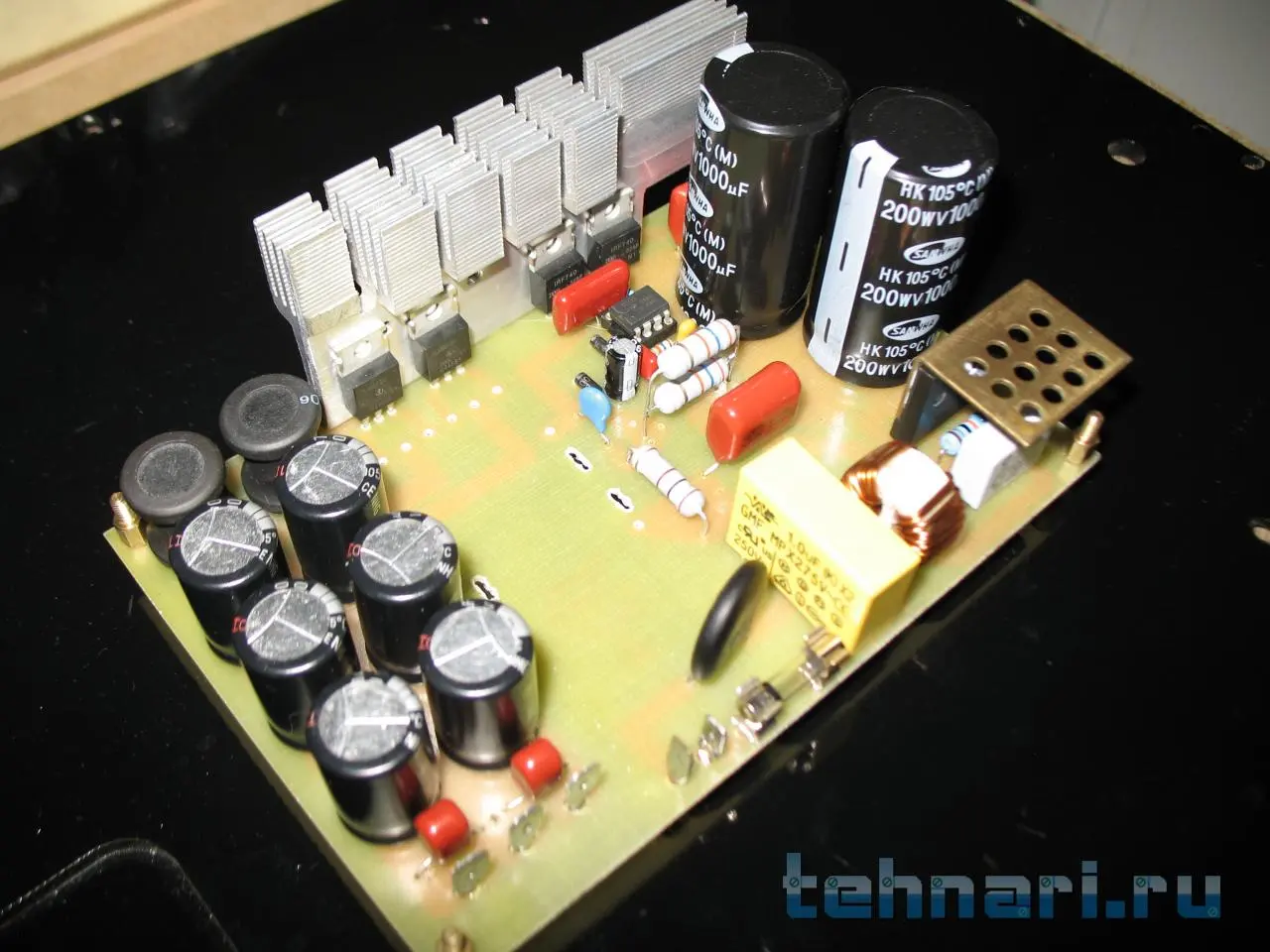

Позанимался немного импульсным БП. Простой ИИП на IR2153, без «наворотов» и «фарша», защиты отсутствуют. Трансформатор будет на тороидальном сердечнике, еще не намотан … :(
Беззащитного его зря оставляете, злой пусковой ток убьет его моментом. Вижу у Вас жЫрные ёмкостины на выходе, да и на плате усилителя буферные ёмкости скорее всего будут. Софтстарт очень и очень желателен для 2153, да и токовая защита не помешает
«жЫрные на выходе»? Всего 3 по 470 uF (1400 uF) в плечо, были … :(
Да, на плате есть еще по 2200 uF.
Ну надо, так надо … :) Пересобрал. Теперь будут по 3000 uF в выпрямителе + те же 2200 uF на усилителе.
:tehnari_ru_203:
Операция "интеграция" проведена с положительным результатом ... tehno034tehno001
