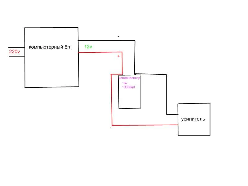

А я вообще замучился!!! Вчера гуд,сегодня-и гуд,да еще от одного провода колонка поет! Правда тихо! Это что за ерунда?
именно от импульсов на которых основана работа блока питания
То есть получается выход у бп импульсный.
А если питание к усилителю подключить по такой схеме?
    7.3 KB · Просмотры: 1,196
Подключали уже, пробовали ... :)
losten это был ответ.
ниче не изменит, или бери сигнал не от компа а запитывай от бп компа, или если надо сигнал от компа то питай от транса.

даже если блок питания брать отдельный и земли разделять между ними и брать сигнал с компа(хотя сигнальная земля общая получаеться) то все равно идут помехи, но вот если брать сигнал с телефона-то рубит неплохо так)

Подойдёт ли для ТДА 1558 трансформатор ТС-160-3 я только нашел, что он 3.5 ампера? Думаю для этой микры этого хватит??
Трансформатор нужен не менее 80-100 Вт, 12-12.5 В переменки ...
Диодный мост не менее 10 А ...
Электролитический конденсатор желательно 10.000 мкФ 35-40 В ...
Тогда можно добиться качественного звучания на TDA1558Q ... :)

Есть трансформатор ТП-100-10
4 диода кд202в
Конденсатор, 2шт 4700мкФ 35В
этого будет ли достаточно для питании микрухи и для нормального звучания???
Хочу добиться хорошего звучания на этой микрухе
4 диода кд202в
Вполне хватит , главное чтобы не было больше 18 вольт.
судя по инфе он выдает 12 вольт и судя по маркировке амперов там тоже хватит.
а вот кондер можно еще добавить один на 35 вольт(6800 или ваще 10000).
