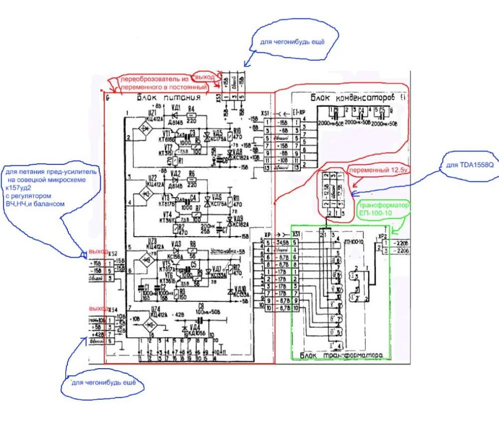

насчет транса я уже разобрался буду питать от тп-100-10
сигнал буду брать не от компа!!!
вот на этой схеме схема питания.webp буду питать усилитель TDA 1558q и пред-усилитель на совецкой микросхеме к157уд2
с регулятором ВЧ,НЧ,и балансом
и также что нибудь другое если что надумаю.
Если что не так в схеме то поправите схему:tehnari_ru_942:
тдашку можешь запитать от вывода 8.7вольт где, после выпрямления будет около 12 вольт.
тока выводов чтото уж больно много у трансформатора, еще бы знать какой там ток, чето кажеться не хватит его...
а хотя стоп, в инфе что я тебе искал по той линии было 2 ч сем то ампера, тока чтото на схеме его не видать...

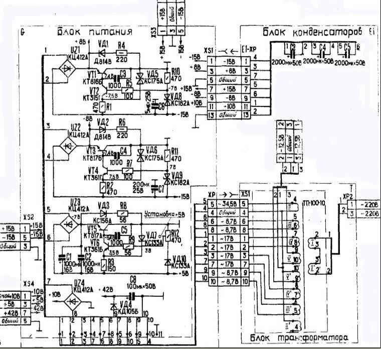

Вот посмотрите получше.
    93 KB · Просмотры: 239
По мощности подойдёт (160Вт даже много), а по напряжению?... наверное надо перемотать вторичную на нужное напряжение
Ну я смотрел этот транс на 3.5 А, вот толь ко вольтаж не знаю. Ну думаю там вольт 10-12 а этого насколько я знаю хватит. Как думаете? Просто перематывать не хочу, никогда не пробовал, только испорчу.
там вроде как 20 с чем то вольт, и для 1558 без перемотки никак.
если есть мультиметр то померяй, может и меньше 20 вольт есть.
losten хотя да, есть 12 вольт, что то сверху вывод я и не заметил.

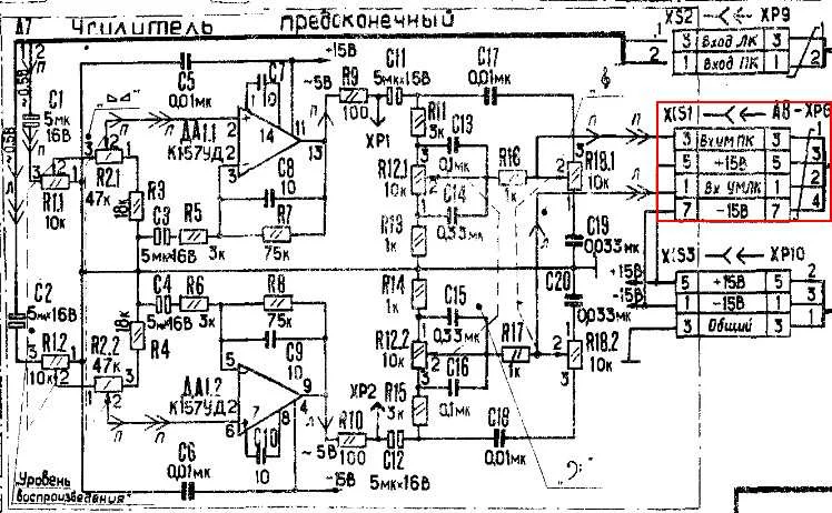

Какие конденсаторы желательно заменить??? на этой схеме
    98.5 KB · Просмотры: 1,872
кстать, то что ты обозначил красным это и есть вход на преде(помоему).
насчет кондеров-меняй электролиты.
красным отмечено, просто ошибся рисунком когда залевал её на сайт.

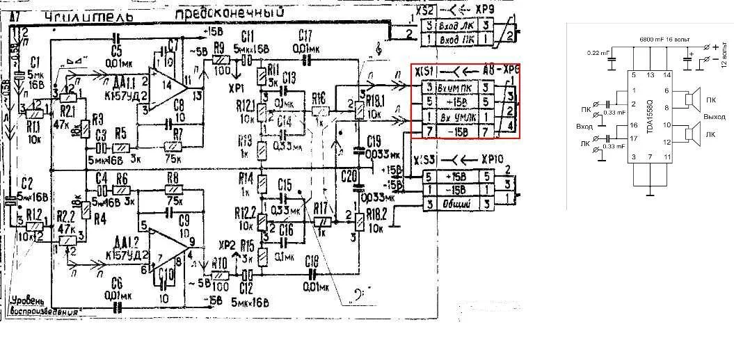

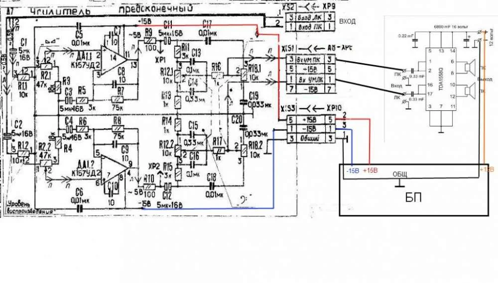

Помогите подключить пред-усилитель на совецкой микросхеме к157уд2
с регулятором ВЧ,НЧ,и балансом к тда1558
укажите на схеме как подключить, где вход где в выход и где питание
то есть укажите на этой схеме всю схему подключения.
    104.6 KB · Просмотры: 689
Вход ЛК
Вход ПК это вход на пре усил.
+-15 В это питание двухполрное
А вот с выходом чёт я не пойму.
И ещё странно, что на схеме два раза встречаются клемы +-15 В
Кто нибудь помогите!!!!
