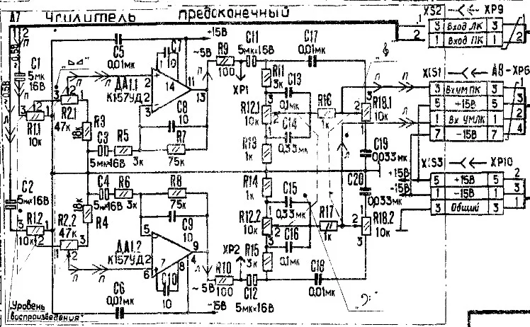

Имеется пред-усилитель на совецкой микросхеме к157уд2
с регулятором ВЧ,НЧ,и балансом.
Можно ли подключить её к усилителю TDA1558q если можно то как???
кстати этот пред-усилитель из магнитофона нота 225

Имеется у меня пред-усилитель на совецкой микросхеме к157уд2
Вот схема этого пред-усилителя http://www.tehnari.ru/attachments/f114/36485d1303753700-2011-04-25_214928.jpg
он из магнитофона нота 225
Можно, только зачем? TDA1558q сама по себе обладает достаточной чувствительностью (50мВ.), что нельзя сказать о TDA1557(500мВ.) Вот для неё этот предусилитель к месту.
ну если подключить 1558 нормально ли будет играть с мекрухой не что не случится???
И как подключить её к перед-усилителю???
Для регулировки.
Что обозначает 50мв и 500мв???
...И как подключить её к перед-усилителю??? - у предусилителя питание двуполярное (+-15В), а у 1558 однополярное (+12В), значит надо делать дополнительное питание
Что обозначает 50мв и 500мв??? - это значит что входное напряжение, при котором на выходе будет номинальная мощность равно 50мВ(или500мВ)
