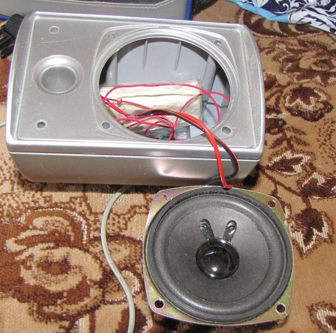

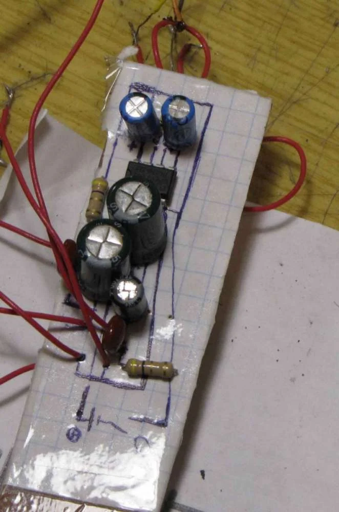

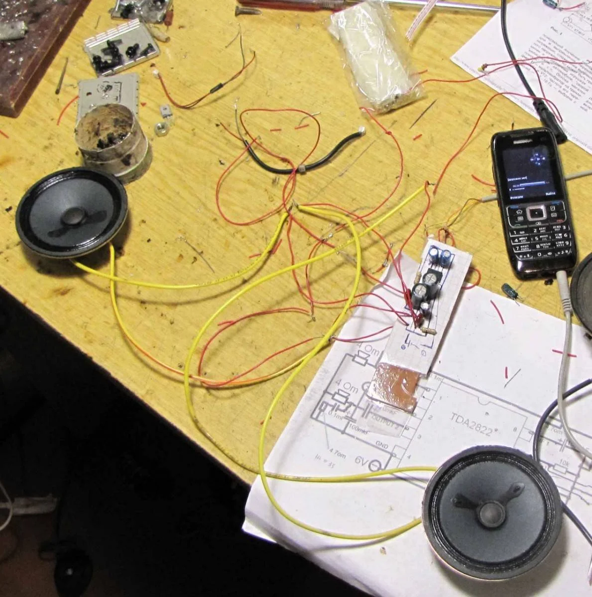

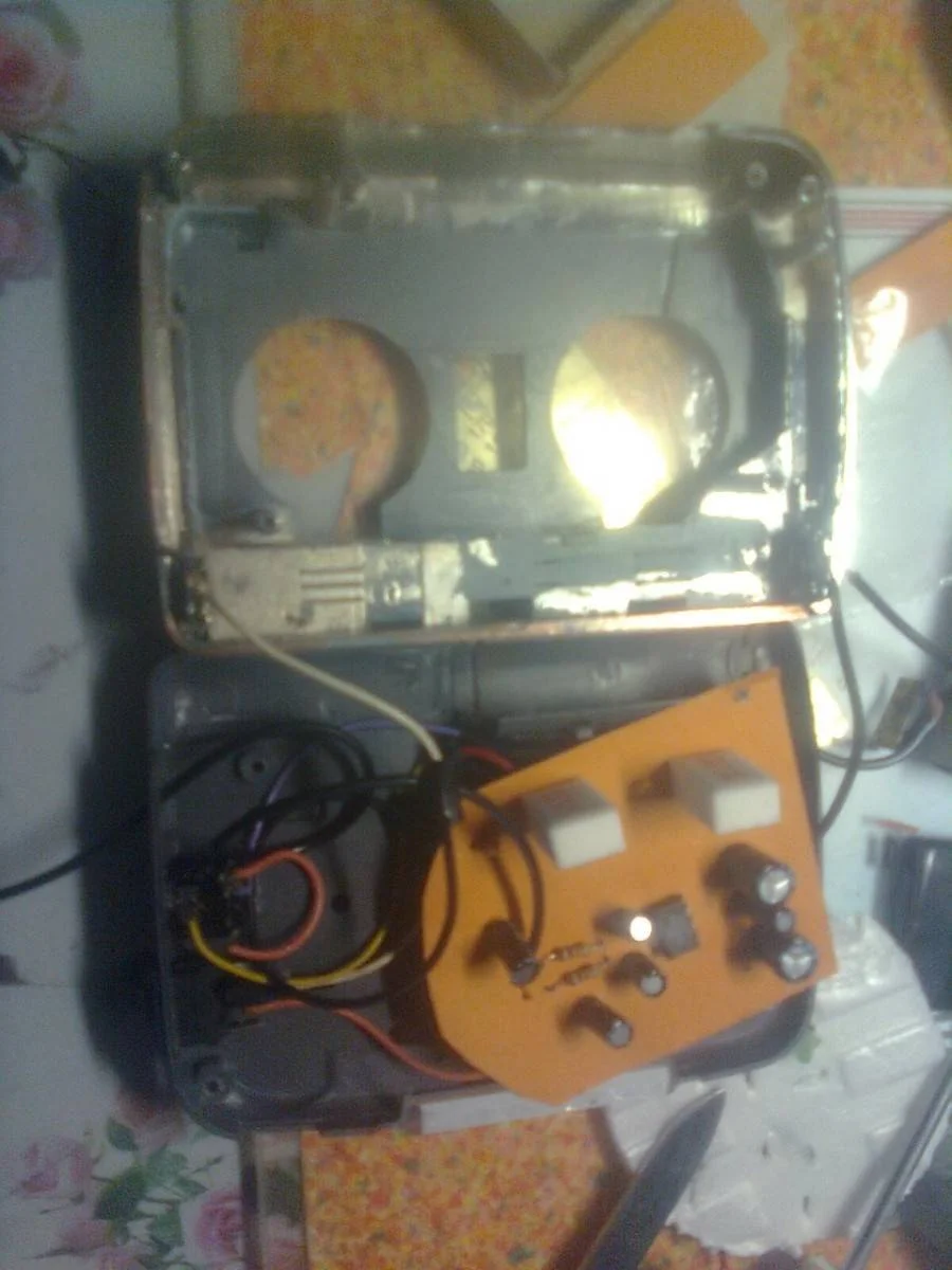

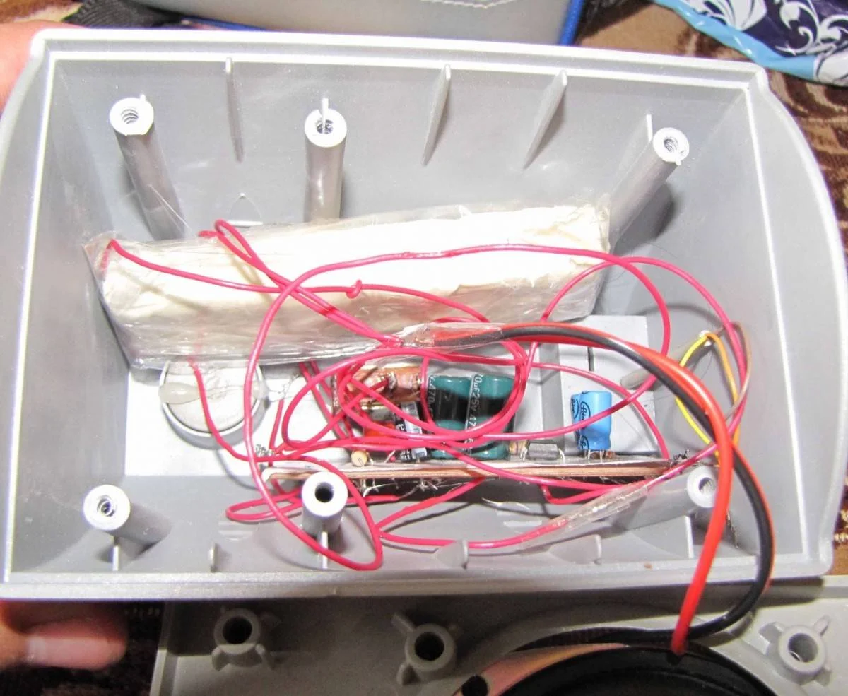

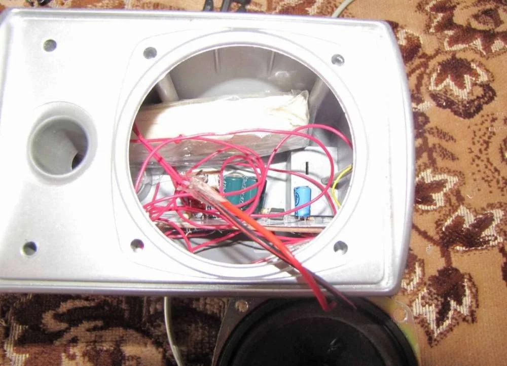

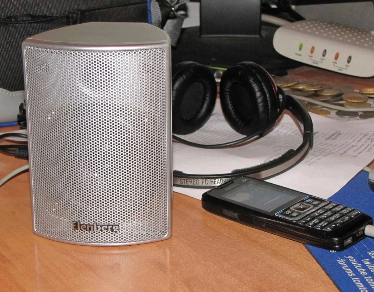

а вот и я собрал себе усь для телефона поет замечательно , собираюсь его скоро в поход взять.
    81 KB · Просмотры: 316

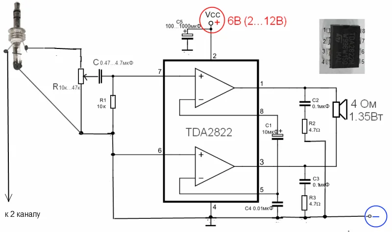

А не могли бы вы увожаемые форумчани мне скинуть схему на 2 моста с той же микрухой: TDA 2822M.
а че за акамулятор от чего вольтаж и емкость на сколько хватеет?)
7 телефонных акамуляторов емкости 700мА 3.7 вольт.Хватает на полтора часа полной громкости.
а мощьность усилка?
1.5ватт по мостовой схеме. пол вата стерео вариант.
Я же свою тему выкладывал.Ёмае у тебя схема которую я рисовал Линару =)

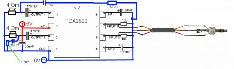

Сообщение от Nail4ik
Скинул
Я думаю понятнее будет
Наиль собираеш 2 моста на ТДА2822м НА них подаеш общее питание и общий входной сигнал. Тоесть запаралель 2 схемы. ЕСли не поймеш Я подробно нарисую
Наиль собираеш 2 моста на ТДА2822м НА них подаеш общее питание и общий входной сигнал. Тоесть запаралель 2 схемы. ЕСли не поймеш Я подробно нарисую[/QUOT
Все спасибо понел
