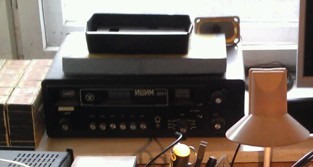

Что касается радиоприемников, то мне посчастливилось на волне перестройки прикупить себе студийный радиоприемник "Ишим-003". Я его слегка модифицировал, научив принимать SSB и дополнил высококачественным стереодекодером (благо, место под еще один модуль внутри него было предусмотрено).
Вот что получилось:
Три белые кнопки под индикатором уровня - управление режимами стереодекодера. В качестве внешней антенны использован диполь, растянутый на лоджии (направление на юг), а УКВ - коллективная телевизионная антенна.
Чувствительность приемника вполне достаточная для прослушивания мощных радиолюбительских станций на 40-ка метрах.
