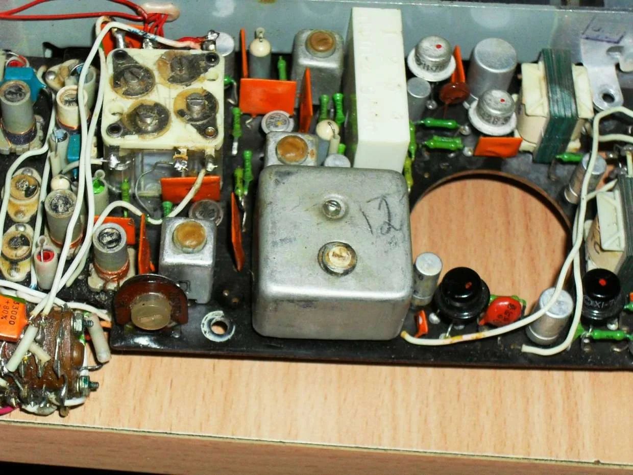

Так он рабочий... сделай профилактику, проверь режимы, замени электролиты...
Что значит проверь режимы?
А то что он гудит иногда, как объяснить?
На схеме Радиоприёмник ''Россия-301''. написано, какие напряжения должны быть на выводах транзисторов, вот и надо проверить такие ли у тебя, как надо... но судя по работе там всё нормально. Электролиты заменить, просмотреть тщательно монтаж, пропаять подозрительные места.
А второй щуп тестера на минус или плюс питания?
На общий провод, у него общий плюс
Ясно:) А по поводу банок, у меня нет на 30 мкф....
А что там под ним:)?
Ставьте на 47мк. В экране выходной каскад ПЧ и детектор... и два электролита
Экран разбирать? (для замены банок)

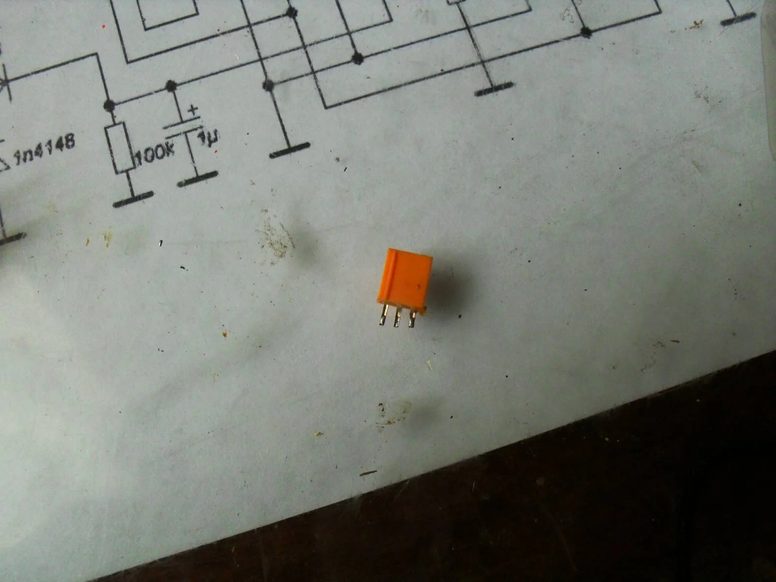

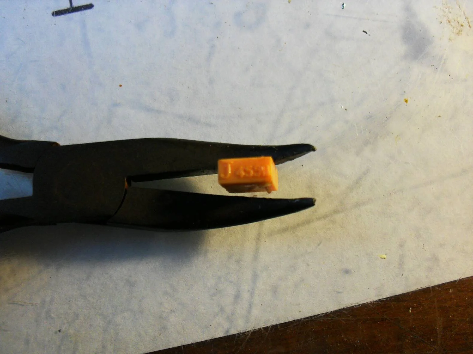

И ещё, что это такое?(из кит. радио)
Пьезокерамический фильтр ПЧ на 455кГц
