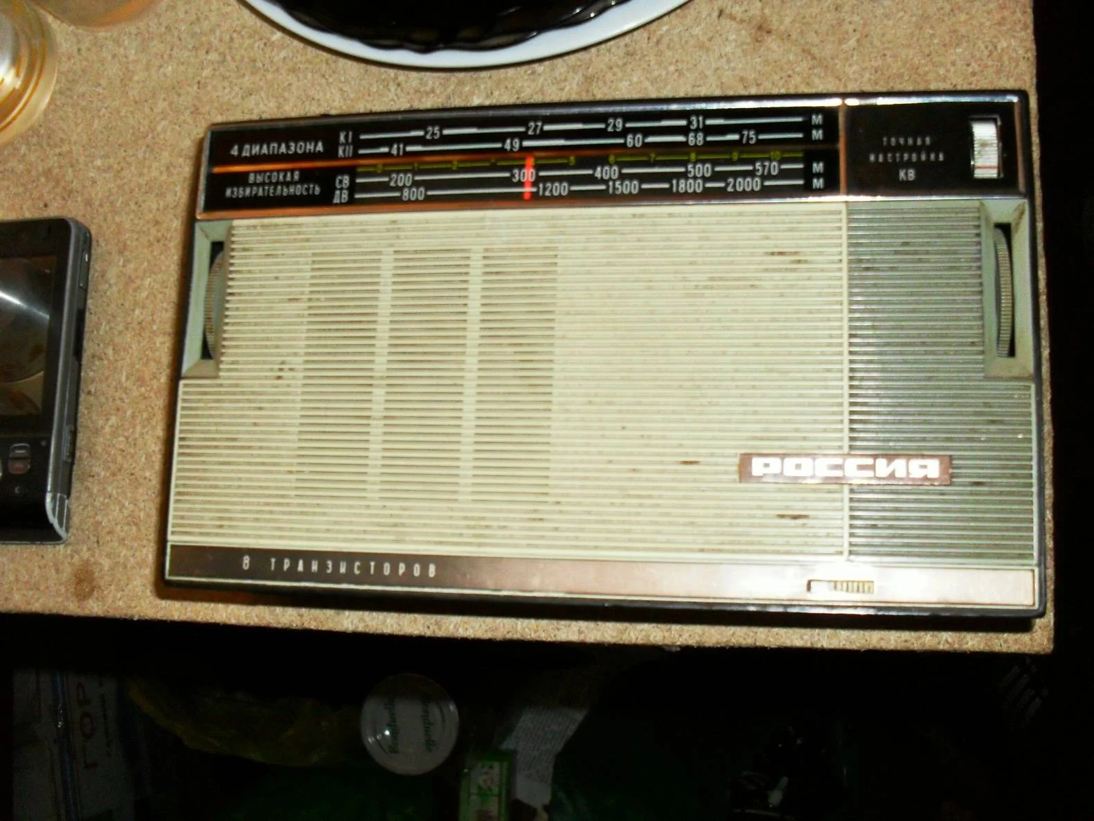

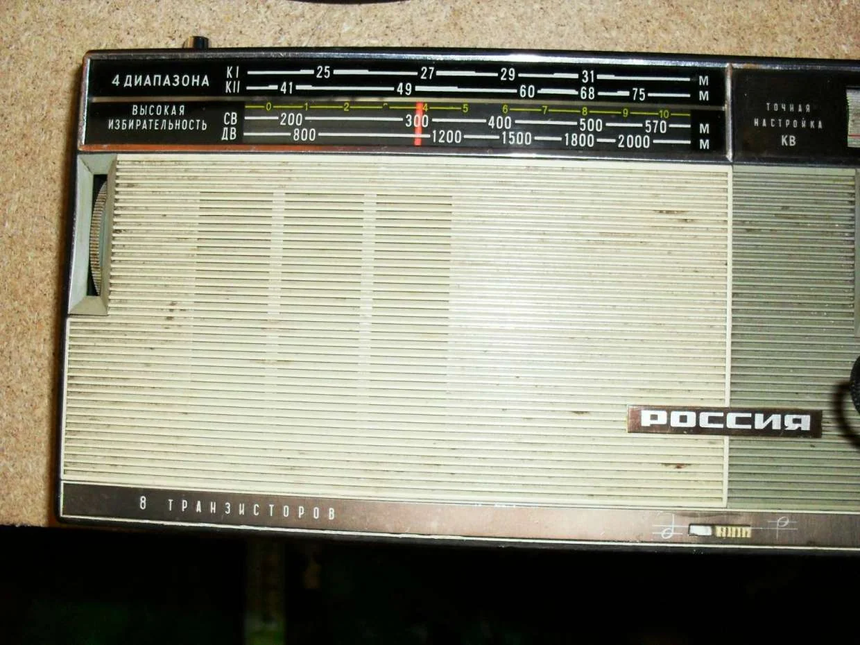

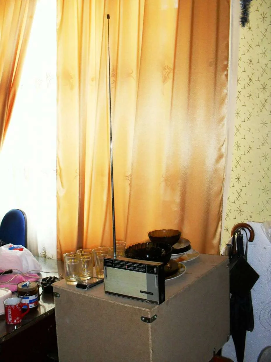

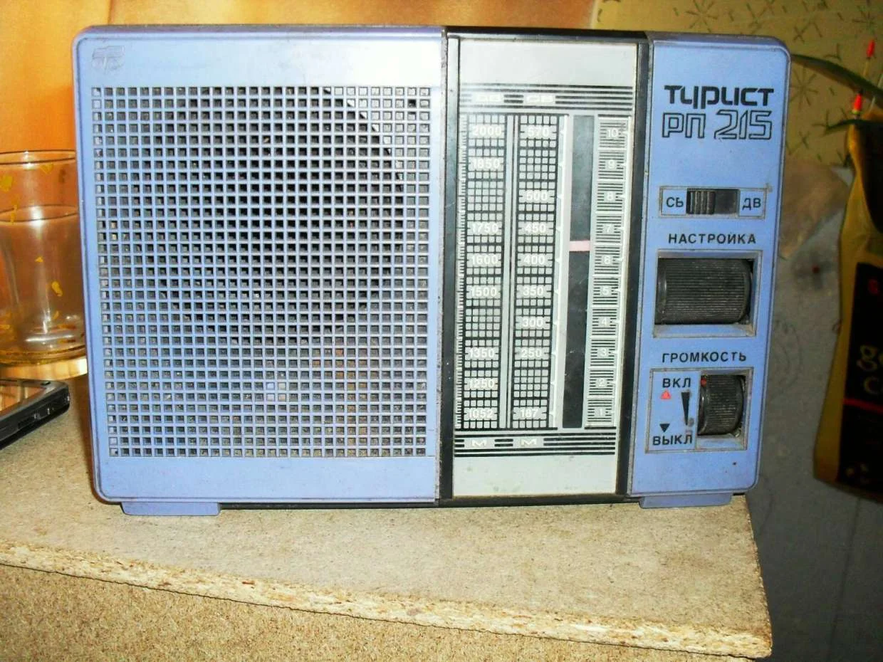

На базаре ни у кого не оказалось нужного мне переменного конденсатора, то я пошёл с этой проблемой до одного старого радиолюбителя... В итоге он дал мне два нерабочих радиоприемника: Россия и Турист-а. Фото ниже...
Россия самая тяжёлая, может её пока поковырять?(пока найду феррит на сокол)

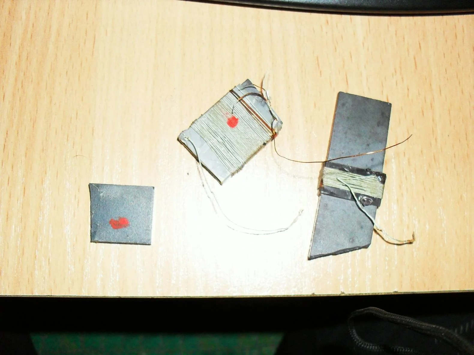

Тут вчера такая неловкая ситуация произошла..
Отмыть от парафинообразного компаунда бензином, спиртом и горячей водой, склеить эпоксидным клеем с картонными накладками по бокам. Параметры не сильно ухудшаться.
Россия и Турист-а.
У Вас, смотрю, коллекция наклевывается. Смотрите, аккуратнее, а то люди с головой уходят в это дело :)

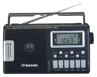

Китайский Mason, обычный радиоприемник с цифровой шкалой до 25 мегагерц, без SSB. SSB сами приделаете или сделаете преобразователь для SDR и сможете эксплуатировать "китайца" в паре с компьютером, который будет детектировать и фильтровать то, что китайский приемник принимает, преобразовывает и усиливает своими ВЧ-ПЧ узлами.
Лет пять назад покупал Mason R383L, брал "для опытов". Отдал рублей 450 что ли. Модель и сейчас в продаже попадается, а если нет, то есть множество похожих на нее "Масонов". Стоит копейки, сделана на микросхеме CXA или ее клоне, для экспериментов самое то и цифровая шкала позволяет точно настраиваться на нужную частоту. Кстати, из цифровых шкал от этих радиоприемников делают частотомеры.

О, сиписиба:)
Как я понял разница между 383 и 383л в экране(у383 шкала)?
Слушай, может есть чуток лучший? Цена сильно не отличается..
http://electrotehnika.at.ua/index/mason/0-285
Даже не знаю, без буквы "L" в конце не приходилось встречать. Если что, почти все такие приемники строятся по одной схеме, только корпуса и конфигурация печатных плат разная. Берите похожий с цифровой шкалой и с как можно более широким диапазоном на КВ (хотя бы до 22 МГц).
