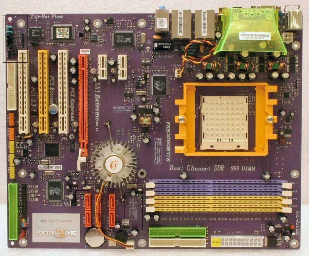

И всё-таки поробуйте найти джампер.Через несколько минут выложу фото.

Фото прикладываю

А может такое,
что джампера вообще нет на материнской плате?!
Он возле батарейки что ли должен находиться или не обязательно там?!
Вряд-ли его нет, он совершенно не обязательно должен находиться около батарейки.

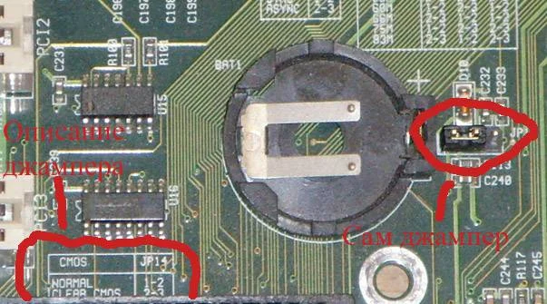

Посмотри на области, которые я обвёл
    172.5 KB · Просмотры: 929
Вроде бы нашёл этот джампер!
Там написано,
что 1-2 Normal,
а 2-3 Clear.
Как нужно поступить правильнее и когда его переставлять надо?!
Ну, вполне возможно, ставь перемычку в состояние ON или Enable или Reset(по-разному написано).Включи комп, выключии джампер на место.
Не прочёл 15 поста, тебе нужно переставить на 2-3 контакты.
Переставил не помогло.
А JP3 для чего нужен?!
Там рядом написано BIOS Protect.
Он нужен для зашиты биоса от записи(его не трогать).
Если не помог джампер, то значит дело не в настройках биоса, я лично (по-описанию) грешу на оперативку, протестируйте её на другом компе
