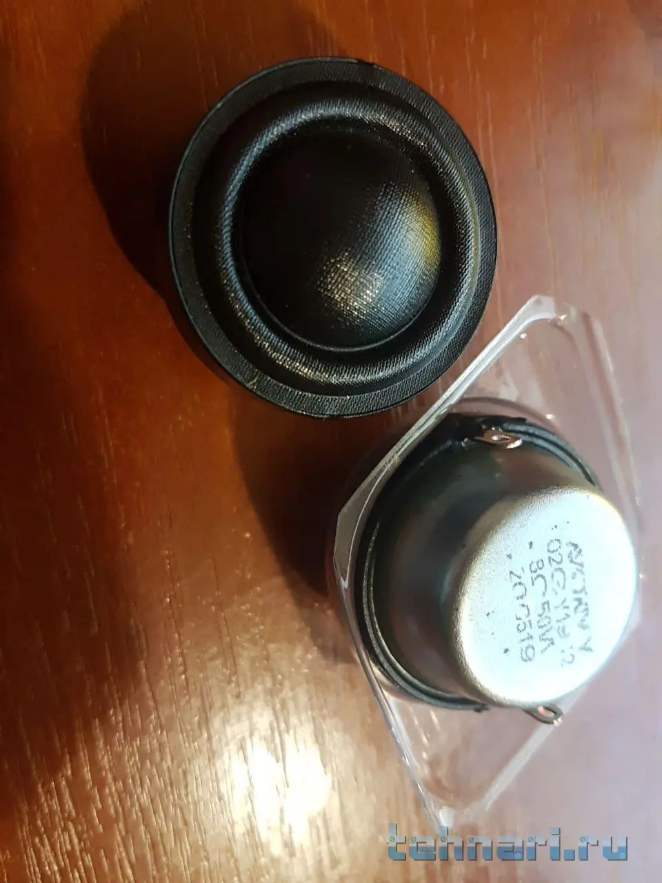

ВЧ - GHXAMP 1,25 дюйма твитер, 8 Ом 50 Вт.

А можно фото уси - ля с Али?)
И что там за писчалки по 50W в 1,25 дюйма )

Пищалки. реальная мощность я так понимаю под сомнением):hohot:

А вот добавить 2 ВЧ это проблемка
Да какая же это проблема ?
Простейший вариант - ВЧ динамик подключается через конденсатор (фильтр 1-гоьпорядка) и делов-то .
В подавляющем числе случаев этого вполне достаточно.

Это нужен конденсатор 4.7 мкф?:tehnari_ru_117:
Поставьте 1,5.... больше - по вкусу
