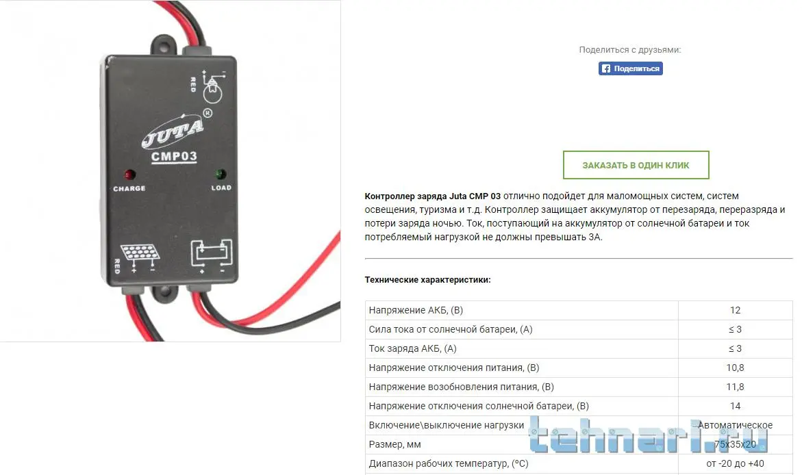

А если почитать параметры контроллера ???
Например, вот простенький -
    42.5 KB · Просмотры: 122
А если почитать , то можно идти ухуесть. Если у меня акк 60а\ч , то почему нельзя превышать ток более 3А?
Конечно можно...

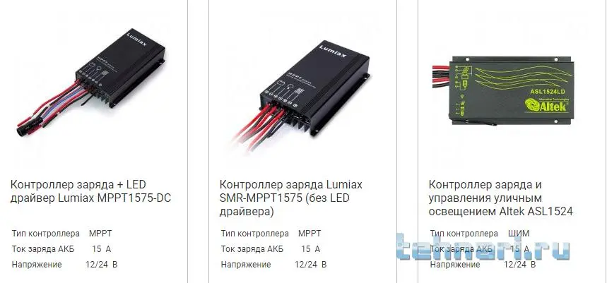

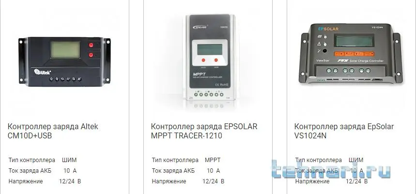

Для тех, кто в танке, поясню. Был приведен пример
вот простенький
Существуют контроллеры на любой вкус, цвет, запах и т.п.

можно идти ухуесть
1. ничего "смертельного" не вижу
2. вы не ответили на вопрос
