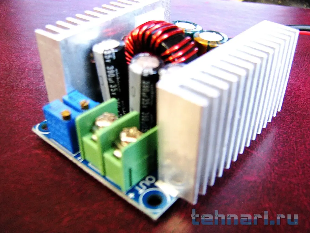

Приехал ко мне понижающий модуль. Сразу в проверку. АКБ ли-ион, напряжение 8.4 в. Ток больше 10 а. С помощью мультиметра и мелкой отвертки выставил напряжение 7 в. Именно оно мне и требуется. Пытался выставит большой ток, но провода мультиметра стали ощутимо греться при 15-17 а. Опустил до 12а. Дал нагрузку в виде нихромовой спирали. Все нормально работает. Спираль нагревается, а провода и радиаторы нет.

Подключил модуль к "свежезаряженному" аккумулятору. 8.4 в. На выход подключил мотор 6-9 в. 540 серии. Работал пол-дня, до почти разряженного состояния. Когда напряжение на АКБ стало 6.8 в, на выходе мультиметр показывал 6.2 в. Эксперимент прекратил. Модуль совершенно не нагрелся. Вроде все работает. Выход стабильный (относительно).
Скоро лето. Ходовые испытания покажут правильность идеи.
P.s. Падение напряжения 0,6 В - практически LDO и всего за 400 рублей! :)

Посмотрим. Только не понял, про LDO, это сарказм ? Описал то, что наблюдал полдня, периодически делая замеры мультиметром. Подозреваю, что когда напряжение на АКБ упало бы до минимума, на выходе опустилось бы ниже 5 в.
