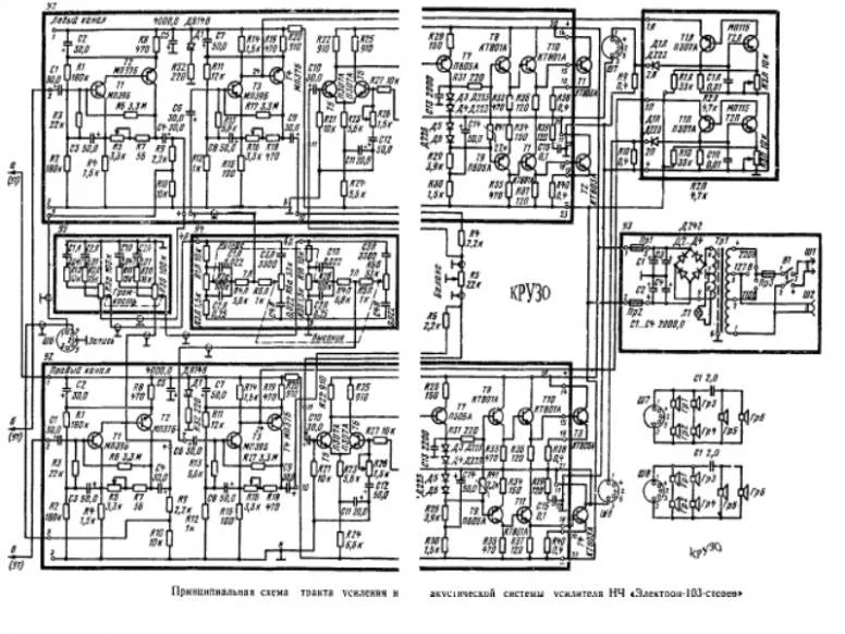

спасибо за программу вот схема
    90.4 KB · Просмотры: 4,829

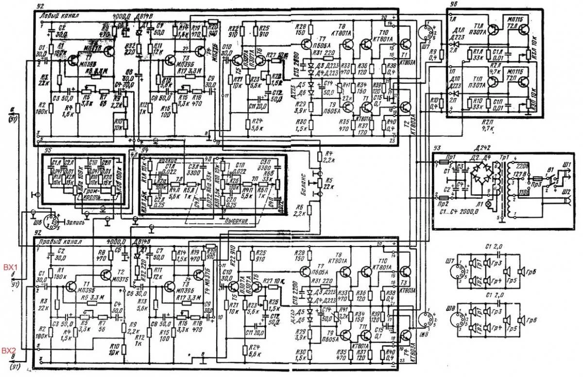

не нужно только подключить эти две унч и вот этот фильт если я не ошибаюсь
Входы и выходы, судя по схеме, тут:
    202.9 KB · Просмотры: 4,821
Нет, это выход для записи
Согласен, допустил ошибку по лени своей (вместо изучения нормальной схемы воспользовался вложением из 23 поста, а там качество...)

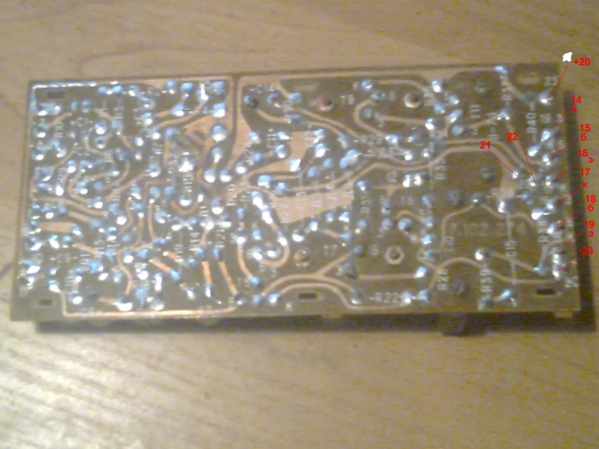

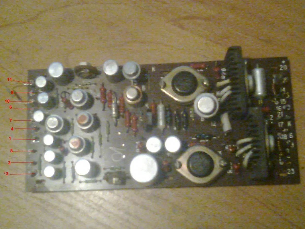

эти две унч полностью одинаковы поэтому сфоткал одну и обозначил на неё ножки подскажите где питание где вход где выход а потом я постараюсь разобраться и подключить их вместе

...обозначил на неё ножки подскажите где питание где вход где выход ...
Обозначил не все, с другой стороны тоже обозначь.
Теперь ищи эти точки на схеме и смотри куда что идёт, например 2- вход, 8- общий, и т.д.
Упс... увидел что всё обозначил, теперь смотри 20- плюс питания, 23- минус, 22- общий питания, 21- выход и т.д.
да это я уже знаю что 20+ а 23 минус,а куда подключать вход а куда выход?
Ну вот, нашёл же где плюс и где минус, теперь ищи вход и выход(кстати я уже написал)

вопщет чёт не рабоате усилитель питание подал 12 вольт от аккамулятора кондёры стоят на 15 вольт питание подсоединил к 23 и 20,вход подключил 2 и 8,выход подключил к 3 и 8 играет но если питание отключить играет также,усилитель не реагирует вопще,вход брал от телефона если подключить от телефона сразу на динамик играет также как и с этим усилтелем,вопщем чёт я неправильно подключаю или чтото надо ещё поключать,что подскажите делать?
Прежде чем подключать питание надо было разобраться в схеме!!!
1. Питание надо двуполярное, т.е. плюс(20), минус(23) и общий(22). Используй его родной блок питания, или надо два аккумулятора
2. Выход подключается к 21 и 22
3. Между 4 и 7 включены регулятор громкости и регуляторы тембра
4. Между 10 и 11 - регулятор баланса
есть 2 аккамулятора 12вольтовые только в одном 3 амперы в другом 9 как их подключить
подключи транс от этой вертушки!
ладно но когда буду делать уже сам усилитель в корпус то поищу чтото поменьше,завтра вытащу тот транс
