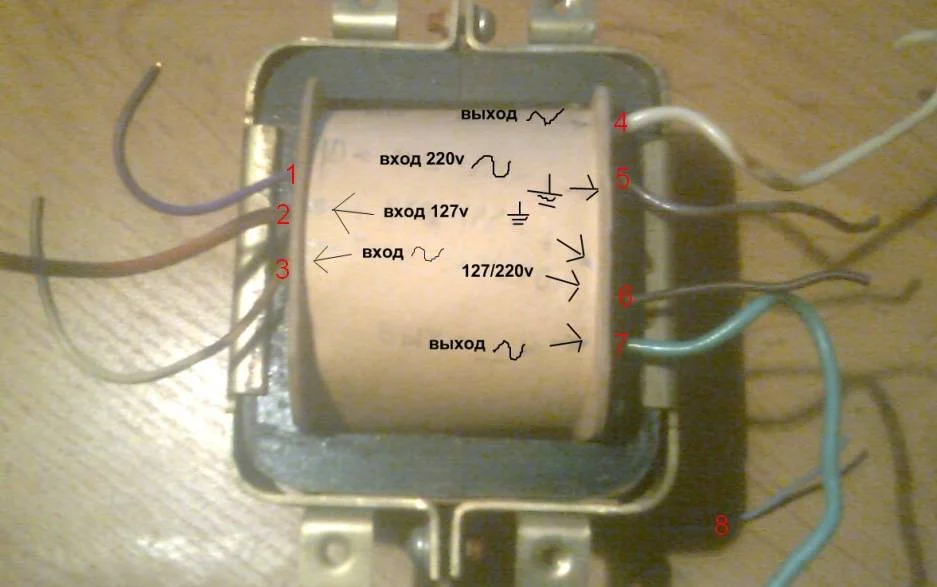

а вход правильно я подключаю к 2 и 8?
вот от нечего делать снял его как его подключить тут с обратой стороны было чтото подписано но плохо видно на фото я написал чтобы было лучше видно
    55.4 KB · Просмотры: 282
    34.1 KB · Просмотры: 277
Правильно, но этого мало, смотри 3. и 4. пункты поста #37
Трансформатор: 1 и 4 - сеть 220, 7 - общ., 6 и 9 - к диодному мосту, с моста к конденсаторам фильтра

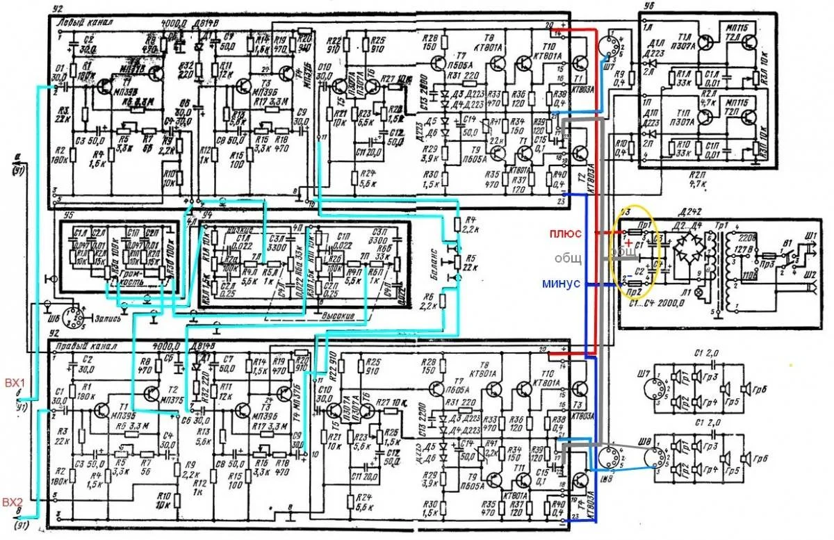

Вот схема
    207.6 KB · Просмотры: 6,751
а на трансе не обозначены выводы

нет,ну можно и так сказать только этому всему учусь,хочу под этот усь сделать другой корпус другие разьёмы чбы ста покомпактнее и поменьше
не на схеме а на самом транзе я низнаю где какой провод под какой цифрой
люююдииии где на трансе какой вывод?они не подписаны,поэтому немогу разобратья какой провод куда

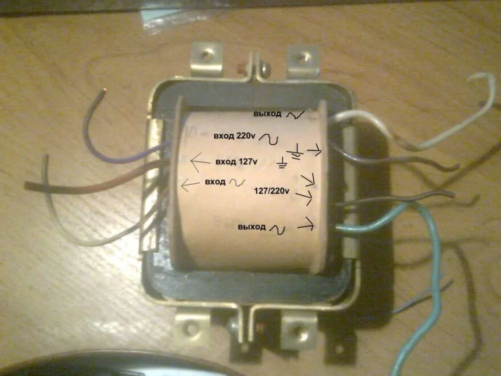

Кто же теперь скажет где на трансе какой вывод? кроме тебя? Надо было записать, зарисовать, сфотографировать, а теперь... надо разбираться.
Выводы я пронумеровал, для начала прозвони тестером какой с каким звонятся

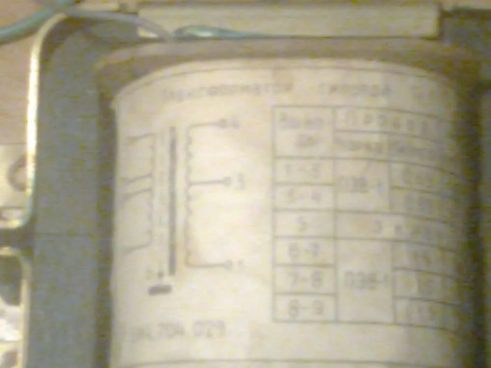

    47.1 KB · Просмотры: 87
прозвонил все созвонились только 8 и 5
Концы проводов зачищал от изоляции?
нет снял только вот эту верхную оплётку проводов резиновую
Надо зачистить провод до металлического (медного) блеска.
Один щуп тестера ставишь допустим на 1 провод, а другим касаешься всех остальных, затем переходишь на 2, и опять по всем остальным, и т.д.
