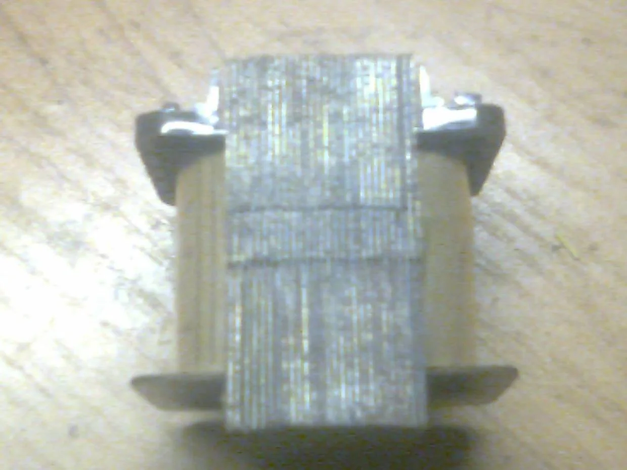

может из за того что трансформатор стрый много ведь отслужил
А замерь сопротивление 1_2_3
у меня ещё есть трансформатор пэв-2,щас замерю
2 и 3=4,3ом,1 и 3 и 2 и 1 отказались прозваниваться и сопраивления нету((((((((((
Как это они отказались, только что ведь звонились?
сам удивился когда начал мерить сопративления к 3 и 2 начал подносить на табло ничего их начал прозванивать они молчок
Дааа... приказал долго жить? Он рабочий был, перед разборкой?
был рабочий
а пэв-2 подойдёт?он поменьше размера мне как раз такой нужен
ПЭВ-2 - это обозначение обмоточного провода, а трансформатор... выкладывай фото, будем смотреть
5 минут и выложу
Да, ещё, попробуй прозвонить 1_2_3 на пределе 2000

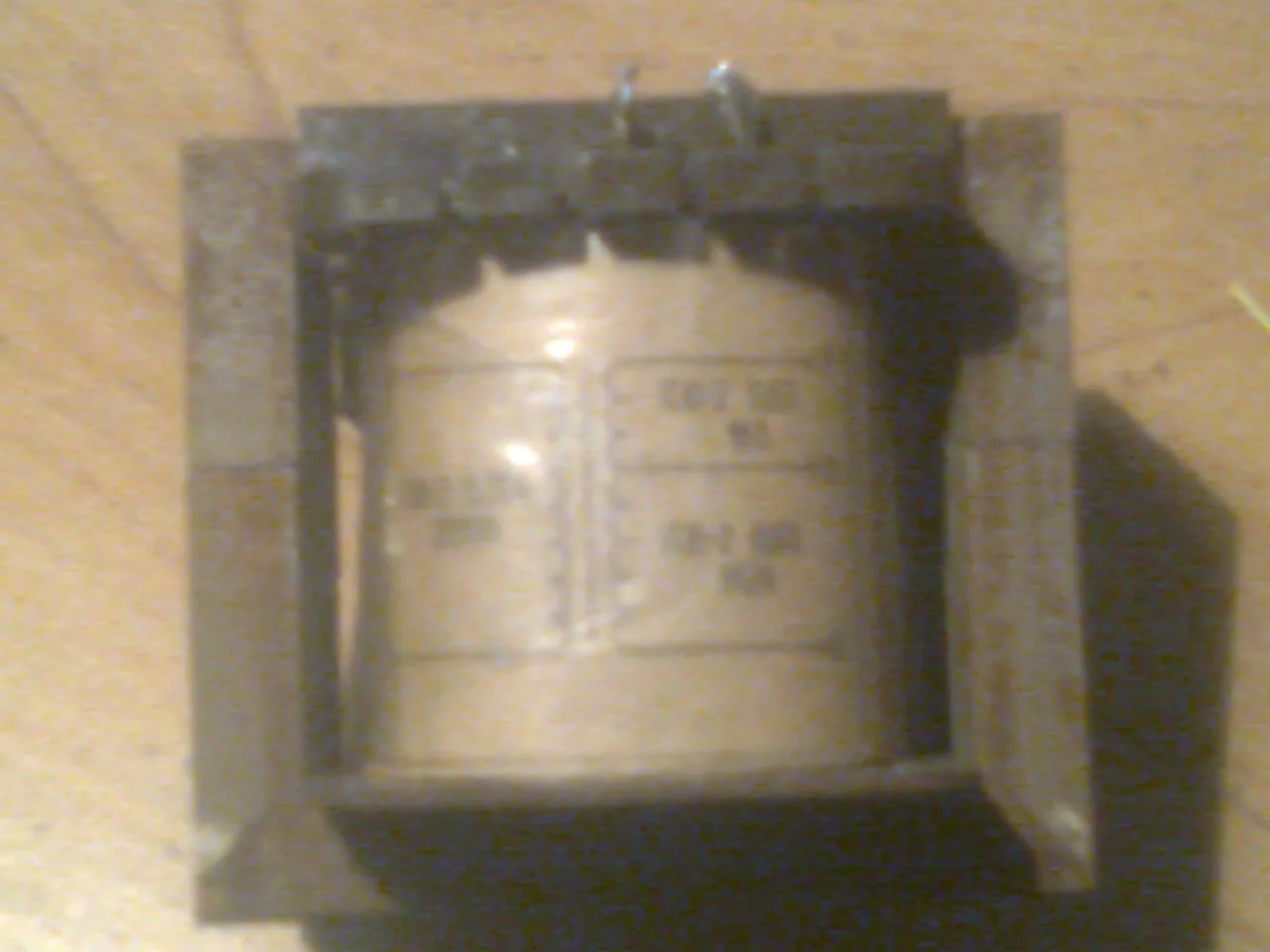

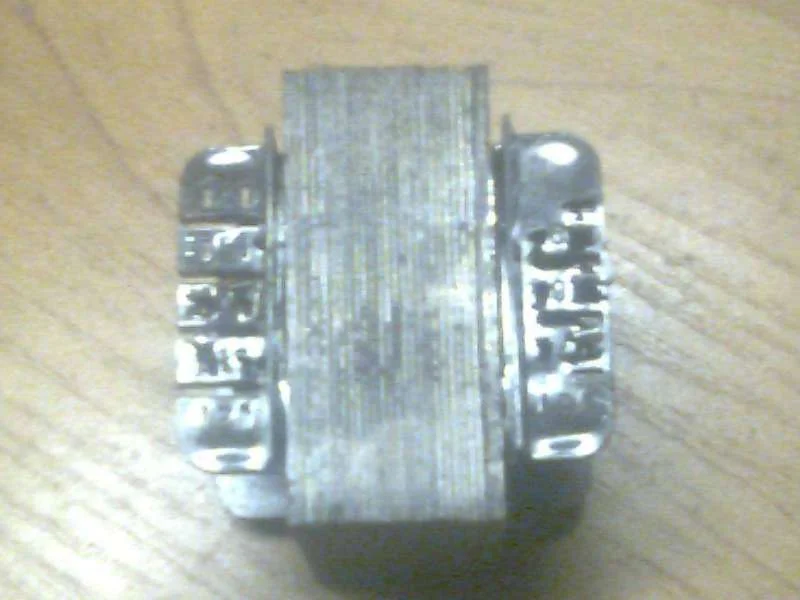

вон он красавец

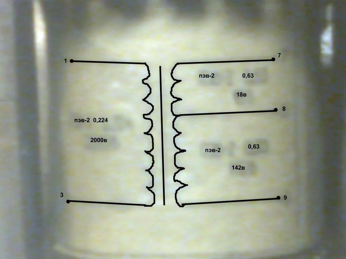

Да уж красавец... неужели на 2000В?
да написано 2000в,так что он подойдёт или нет?
Судя по всему, нет! Прозвони ещё раз 1_2_3 на пределе 2000
толькошто прозванивал,табло пустое,а почему не подойдёт?
вопщем завтра ещё спрошу у одного человека бп завтра отпишусь
Потому что нужен трансформатор с двумя вторичными обмотками по 12...15В и током 2...3А, а у этого обмотки 18В и 142В и провод тонкий, ток выдаст меньше 1 ампера

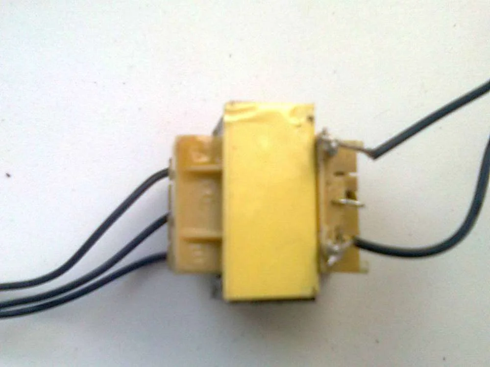

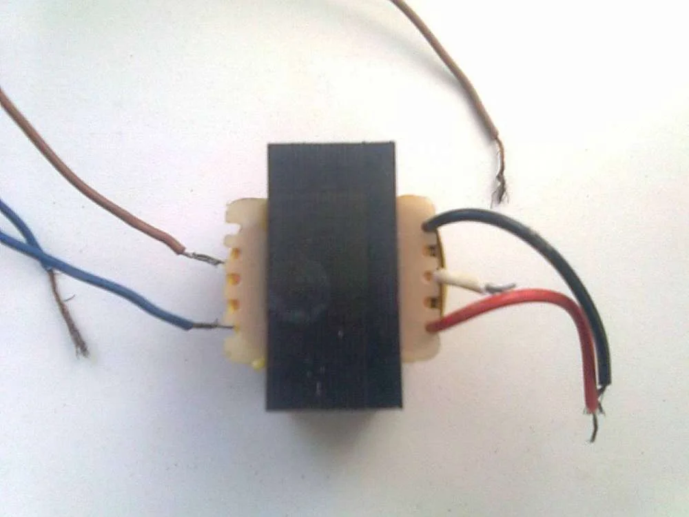

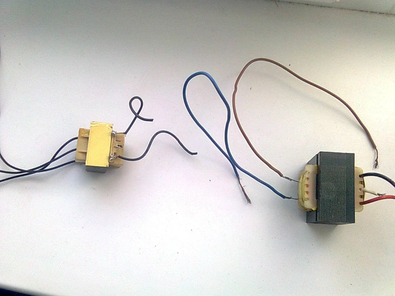

вопщем я нашёл у одного человека нерабочий бп от компьютера чт с ним низнает,и нашёл у себя ещё два блока двухполярые вот фото,может они подойдут могу поставить их сразу два вот только про работоспособность низнаю,маленький я на 50% уверен что рабочий а вот большой низнаю,или всежё купить тот нерабочий?
