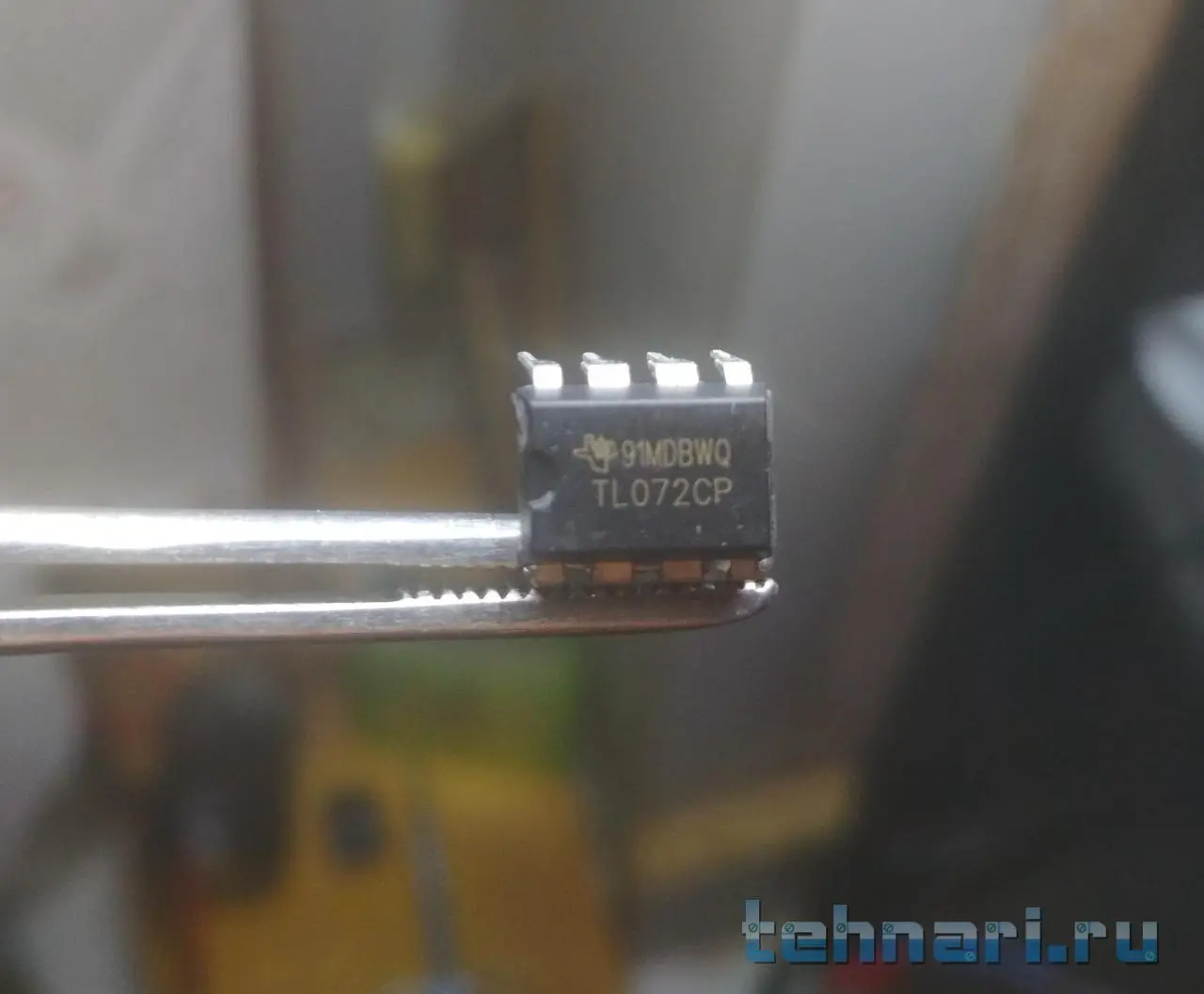

Кстати а можно фотку вашей TL?)
хотя врятли, у вас нет 10 сообщений
маркировка какая тогда?

Ирка тоже с Алика, пробовал ir2113 с чип и дип на работу не повлияла, хотя без ослика мало чего поймёшь. Логику пробовал 74ac00 и 74hc00, тоже с чипа, и та и эта работает вроде одинаково, но опять же без осцила все наугад. Ни как ни дождусь уже, скоро должен приехать ослик)))
    71.1 KB · Просмотры: 68

Всё-таки tl072-71 срань, шумит. В итоге оставил 4558
шумит она , да) только производители разные есть, отсюда и качество .
Вполне возможно , что у известного ST - она так шуметь не будет.
5532 вроде как тоже самое что и 4558
