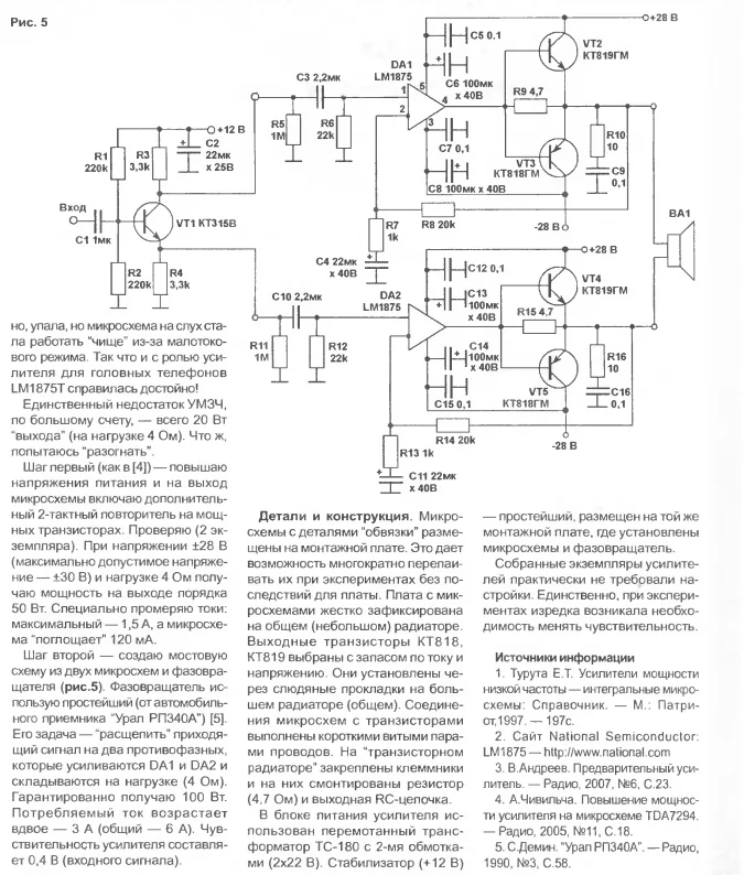

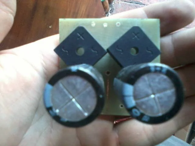

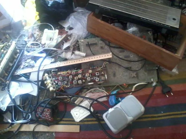

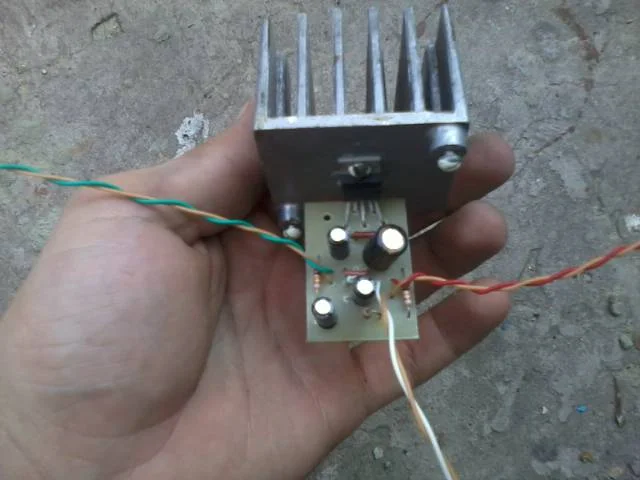

Стереоусилитель на LM1875 в корпусе от приемника "Океан-209"
буду признателен за схему пассивного ТБ. Активные для меня пока как балет для амёбы...
Там два точно таких же усилителя на оу как и на этом.

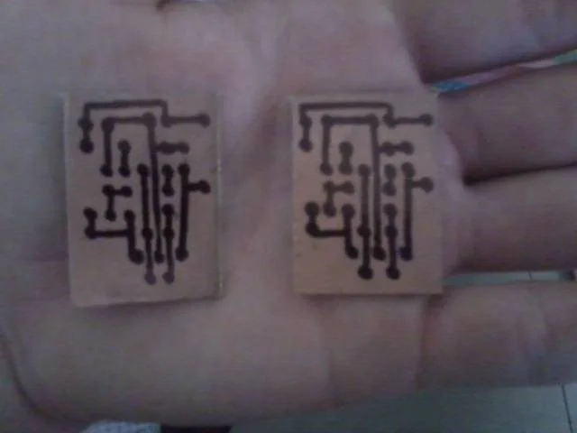

да я уже плату скинул. распечатай обмозгуй.
Ну окончательная печатная плата у меня чуток иная .Я не сижу на месте,все кручу.Сделан выход для высокоомных стереотелефонов и обход РТ .габариты 70/140мм как раз под переменные резисторы
