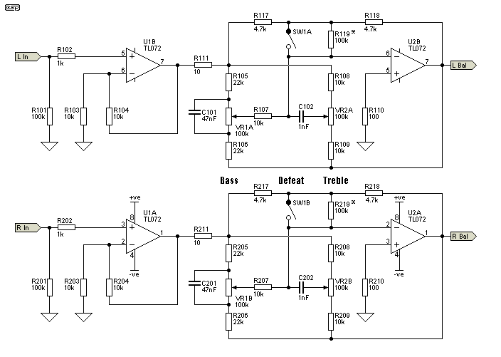

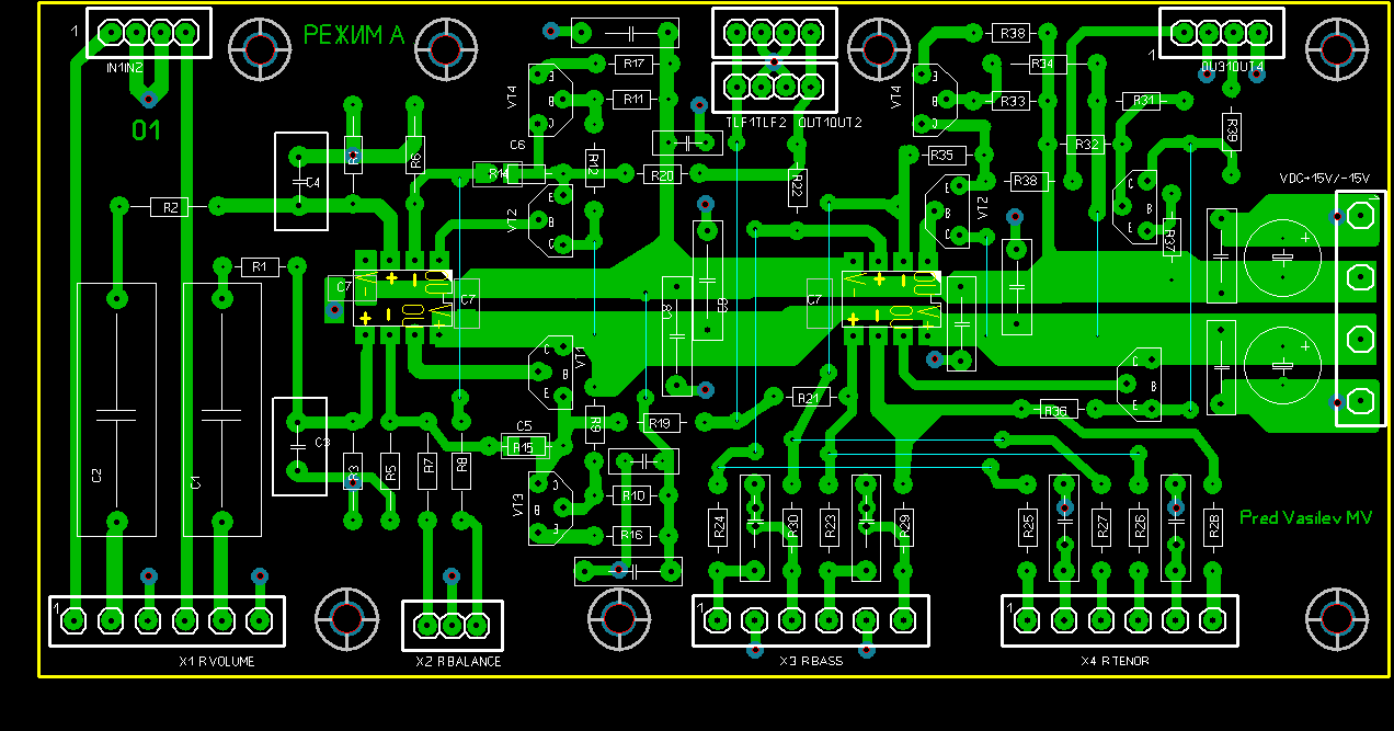

РТ нужен более низкоомный буферный вход. Хотя бы с эмиттернорго повоторителя снимать сигнал . Прямо на вход пихать низя. Входное сопротивление частотозависимое же .

На плате РТ Баксандалла , с плавающим перегибом АЧХ .Номиналы баланса как у Сухова .Вполне достаточноМаксим, я видел. В схеме меня смущает другое. Слишком низкий диапазон регулировки баланса. И частота нулевого изменения АЧХ находится на уровне 2.5 кГц. На мой взгляд это слишком высоко, надо опустить хотя бы до 1 кГц.
А в целом отличная работа. Полноценное устройство не требующее ничего дополнительно, способное работать с любым источником сигнала и на любой усилитель мощности.

Это он так пишет,на деле там перегиб плавает.РТ у него от Баксандалла.Я модели могу показать,со стандартным мостом и с баксандалловым ,на коте у нас с коллегой полный разбор дан.Максим, вы о каком темброблоке Сухова говорите? В Радио 1990/10 у него настройка средней частоты на 1 кГц.

У мня есть еще два вариаета.с пассивным полным мостом и со стандартным активным мостом.Там перегиб не плавает.
оф Я уверен,что не стоит бояться небольшого смещения перегиба.Все равно мы его,РТ, используем при значительных изменениях АФЧХ в фонограмме и влияние мизерного перегиба столь незначительно и не существенно.чтобы сильно этим заморачиваться.Пользы от введения элементов моста в оос намного больше.
