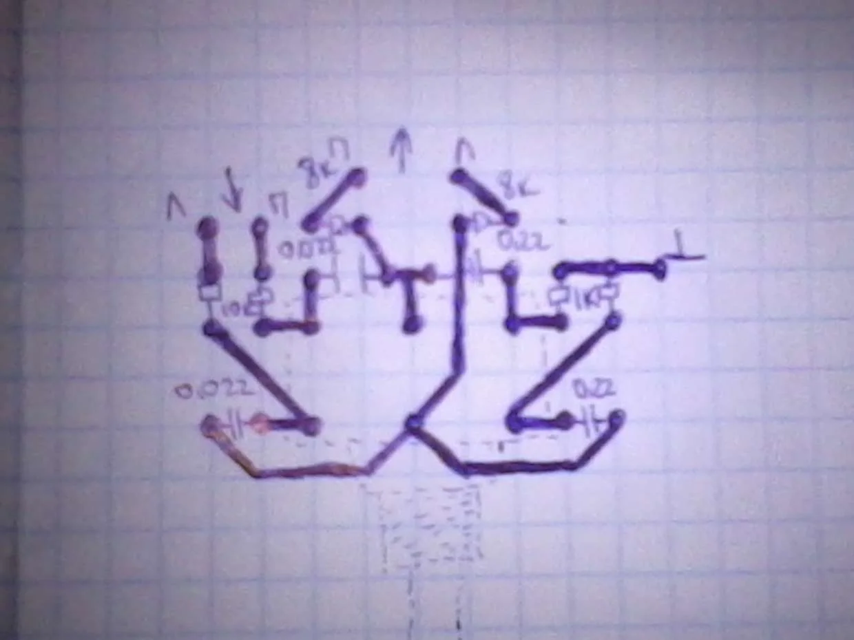

Кстати и вот выбранный блок - в разных источниках дает разный спад, написано, так что верить не буду прочитанному: номиналы то разные можно влепить - спад тоже будет разный. Блок включается в цепь ООС, но в виду того, что имеет приличное сопротивление - он будет установлен между регулятором громкости и самим усилителем. Кто что скажет/поправит?

нормальный пас ТБ ставь будет как раз
Вообще лучше когда ТБ - первый, потом РГ - второй, потом УМ. А про спады в разных источниках, я думаю это из-за разных входных сопротивлений усилителей мощности или от разных выходных сопротивлений использованных предварительных усилитей, от номинала резистора регулятора громкости и т.д. и т.п.
а еще от номиналов самого блока. Здесь много можно перечислять.
вобщем, прикинул - завтра буду работать над блоком тембра и громкости.
Да в процессе экспериментирования можно найти много чего интересного.

Вобщем, вот пока выдался свободный часик прикинул вид платы. Крутил-вертел-с бубном плясал - вот, что нарисовал: на рисунке вид со стороны деталей, под рукой на работе кроме ручки ниче пишущего, поэтому дорожки маленько затмевают детальки, но их видно:) нарисовал плату таким образом, чтобы по одному и тому же эскизу сделать и нч и вч узлы - они практически идентичные, за исключением расположения резисторов и конденсаторов, то есть дорожки идут одинаково. Единственная деталь, которая их различает - это резистор от нч движка. В вч звене его нет.
что то много написал опять. Вот фото рисунка, что я намыслил. Какие будут замечания?

Чисто конструктивно нужно нужно делать эту конструкцию очень компактной и тщательно экранировать. Если конструкция регуляторов позволяет, то можно прямо на выводах регуляторов собрать, при этом учтите, что сами регуляторы должны быть изолированы от металлического шасси.
