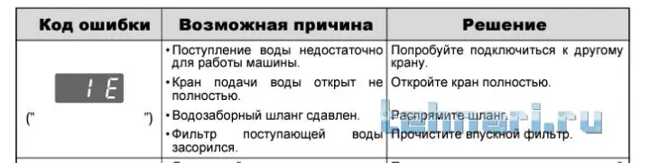

в течении последней недели несколько раз выкинула машинка вот такую ошибку:
подумав что может отключали воду, возобновляли стирку.
сегодня история повторилась.
раскручиваю шланг подачи воды и вижу такую картину:
такая вот у нас чистая вода.
всё почистил и стирка пошла дальше.
