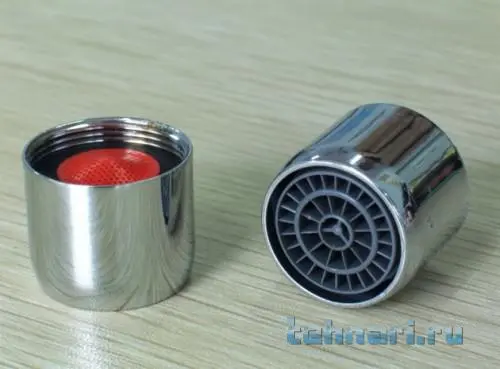

Если это та штука, что навинчивается на гусак и непосредственно из которой течёт вода:я со слива смесителя в ванно убрал фильтр
то это аэратор, а не фильтр (задача у него другая).
P.S. А применение на входе фильтров с высоким сопротивлением (или основательно загаженных) приведёт к тому, что даже при достаточном давлении, при открытии кем-нибудь из домашних горячей воды на кухне, принимающий в это время ванну получит ледяной душ. И наоборот.
