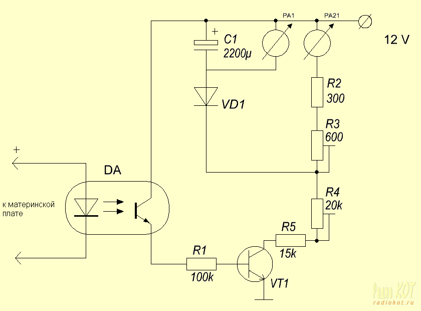

Схемки интересные. А есть ли возможность подсоединить прибор через опторару? Нашёл одну схемку, но она у меня не работает (на одном приборе стрелка на максимуме, на другом ближе к концу шкалы). Может её можно как-то модернизировать или изменить под один индикатор?
