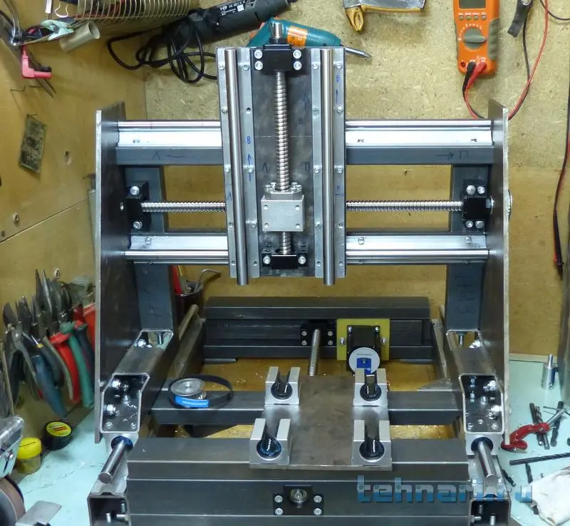

Решаю вопрос с удлинением вала ШД, выточил детальку из ДТ16т,
думаю выдержит, есть бронза но она тяжёлая. Кроме этого хочу
врезать подшипник прямо в шкив с внешней стороны, сделать
регулируемый кронштейн с короткой осью во внутреннюю обойму.
С движком почти закончил, даже попробовал,
подключил от драйвера токарного станка.
Шкив немного бьёт, если не удастся устранить биение
осью на внешний подшипник, придётся что то придумывать
ещё, похоже я не очень точно просверлил отверстие в муфте,
или потянул деталь когда протачивал под ось шкива, хотя
делал за одну установку.

Сколько биение в мм? Биение меньше (или отсутствует) возле двигателя? Посадка муфты на вал двигателя свободная? На сколько? Муфта на вал двигателя крепится одним винтом? А если добавить еще два под углами 120гр.
К чему веду. Если посадка на вал двигателя плотная, то врятли передний подшипник вашего удлиненного шкива решит проблему не точного изготовления (просто других причин не вижу). Может переточить по новой? Разумеется сперва проверить, откуда взялось биение. Сам вал движка то нормальный? Не гнут?
Еще как вариант. При использовании переднего подшипника на удлиненном шкиве. Установить сам двигатель не жестко к раме станка,а к примеру, на резиновых или подпружиненых опорах. Чтоб сам двигатель как бы гулял (ведь биение то куда то должно деваться). Не зря же муфты ЧПУ станочков делаются разрезными (гибкими).
Уже переточил, сделал новую муфту, всё нормально, наружный подшипник
всё равно оставляю, крепление было и есть четырьмя винтами по два под
углом 90, угол как на шкивах. Просто сам накосячил, устранять косяк
чревато новыми косяками :jazik:.

Вот и ось Z направляющие крепились на 4, винта мне показалось
мало, просверлил, нарезал резьбы, стало аж 10 винтов, но по
другому не получается. Установил винт подачи, решил что
все ШД через ремень и шкивы, нужно заказать ещё 2.
Движков пока нет куплю только осенью, сейчас пришёл
1 драйвер DM860 и блок питания думаю 600 ватт хватит на
все оси. Следующая закупка плата управления, но не как
не могу выбрать.
Сейчас буду делать разметку отверстий под гайку ШВП,
надо как то исхитрится, по месту трудно подлезть, даже
очертить гайку.
Ну вот немного всё "заАккуратил", все три оси почти готовы,
займусь кронштейнами для ШД, хм.. ещё нет двух шкивов,
что сразу не заказал. Ну да ладно будем делать что возможно,
работы ещё непочатый край.
Оставил площадку под шпиндель, винты впотай,
гайку временно прикрепил простыми.
Расстояние до предполагаемого стола.
Надо пилить, сверлить, точить, у меня есть целых 8 дней отпуска
для этого. Делаю крепление для ШД оси Х, опять главный
инструмент "ручной фрезер".
Закончил конструкцию под движок, хотел лишнее отрезать,
но пока не стал вдруг ещё что в голову придёт, концевики
например надо куда то ставить, возможно клеммные колодки.
