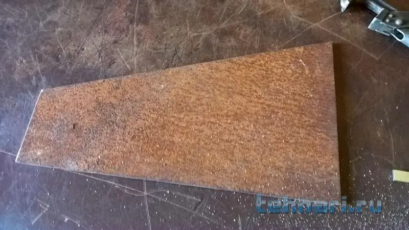

Сегодня мелочёвка, но иногда она важна...
Пока всё тормозит распил листового метала,
к сожалению лазерной, плазменной резки по близости
не наблюдаю, придётся резать болгаркой, только
нужно место и время.
Так долго готовился, и вот всё таки напилил деталей,
лист 7 мм, пилил болгаркой, выровнял края, очистил
от ржавчины. После примерки, сверления отверстий,
буду обрезать лишнее, дабы уменьшить вес,
это как бы заготовки, сделаны с запасом.
Работал без перекуров и обеда, дабы успеть до вечера,
теперь все косточки ноют, но зато доволен.

Да не на столько тяжело, просто довольно сложно пропилить ровно
по черте ещё и на ржавом металле, плюс плохое освещение и очки.
Правда к концу работы всё стало получатся, натренировался...
